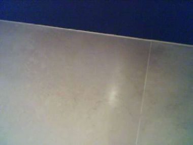

In ons nieuwe appartement ligt natuursteen in de badkamer. Maar al snel ging de vloer werken. Er komt een soort kalk naar boven (wit brokkelig spul), of zuur, want het ruikt een beetje naar azijn. Het probleem is volgens mij opgelost, maar dat weet ik niet zeker. De binnenkant van de douche was niet gekit. Ondertussen is dat gebeurd en wordt de vloer in ieder geval niet erger.
Op een andere plek wordt de vloer donkerder (circel vorm). Het wordt daar niet nat van het douchen. Geen idee waar dat vandaan komt.
Ik heb een paar foto's toegevoegd.
Foto 1: Naast de glazen douche-wand, daar wordt het nu niet meer vochtig, omdat de binnenkant van de douche is gekit.

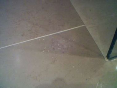

Foto 2: Voor de douche, waar het wel een beetje nat wordt tijdens het douchen, maar dat maak ik erna altijd droog.

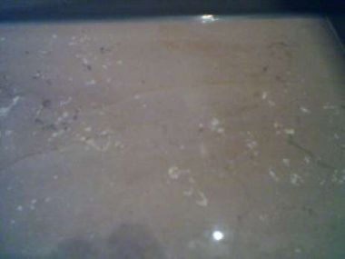

Foto 3: Donkere ronde vlek op de vloer (muur grenst aan de badkamer van de buren)
Het is misschien niet heel duidelijk te zien op de foto's, maar de witte vlekjes zijn het probleem.
Hoe is deze vloer weer mooi te krijgen?

Natuursteen tegels in de badkamer, moeten altijd geinpregneerd worden, met een voor de tegel geschikt waterdicht inpregneer middel.
Dit omdat geen enkele natuursteensoort waterdicht is.
Voordat je gaat inpregneren, moeten de tegels en ondergrond eerst goed drogen.
Als de tegels al geinpregneerd zijn, kan het zijn dat dit te vroeg gedaan is, en zo kunnen dan de tegels gaan kristaliseren, wat het witte poeder op de tegels kan zijn dat je nu hebt.
De donkere vlekken in de vloer, kunnen duiden op vocht wat nog in de vloer/tegels zit.

Het vocht is via de zijkant/onderkant de tegels binnengetrokken (de douchebak ligt iets lager) Daardoor zijn de tegels denk ik gaan kristaliseren.
Ik laat het goed drogen en ga op zoek naar een inpregneer middel. Weet u een goed merk (product)?
Als de vloer straks goed geïnpregneerd is, hoe kan ik hem dan het beste onderhouden/ schoonmaken?
