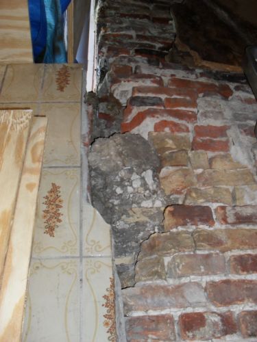

Ik ben nu met een grootse verbouwing bezig, die ik helemaal zelf in me uppie doe.
Om even bij het begin te beginnen: Ik heb een doorgang naar de bijkeuken, met raamkozijn boven, en een deurpost beneden. Deurpost is binnen, raam is buiten. Direkt naast het raam heeft het jaren gelekt, daar de water afvoer van de dakgoot niet goed geregeld was. Daardoor was het hele houtwerk straalverrot, en heb ik dat hele kozijn weggehaald.
Ik ben een paar problemen tegen gekomen, met de muur, waar in de loop der jaren vocht in is getrokken. Zo erg, dat sommige stenen er gewoon los in zitten en naar beneden zijn gekomen.
Nu heb ik alle losse stenen weggehaald, en ook al het losse cement en kalk verwijdert.
Als dat het enige was, was het niet zo'n probleem, dan had ik de stenen er zo weer in gemetseld, maar in vorige jaren is er kei- en keihard beton ingegoten, welke ik met geen mogeljkheid losgebikt krijg. :(
Wat nu te doen?
Is opvullen met beton een mogelijkheid??
of proberen de stenen er zo netjes mogelijk proberen te metselen, en evt gaten opvullen met cement?
Hoe het eruit ziet maakt niet uit, de muur is toch niet zichtbaar op het eind, wanneer alles afgewerkt word.

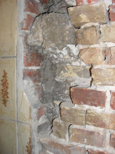

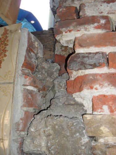

Heb gezien, dat er meestal foto's getoond worden, om het eea te verduidelijken.
aldus hier mijn (mooie) plaatjes. :mrgreen: :roll:
groetjes Teddy
Je wil gewoon dat gat weer opvullen? Dan inderdaad stenen erin metselen en de rest opvullen met cement.
Als dat beton goed vast zit, dan hoeft het er toch niet uit?

Is het niet zo dat de spouw opgevuld is? Dit ivm evt. vochtproblemen.
Teddybeertje
Eeeeh, ik heb geen ruimte tussen de beide muren gezien, dus of er een spouw is weet ik niet.
tussen haakjes: Spouw is toch de ruimte tussen 2 muren?
Ik weet het niet zeker, maar ik heb het ideee, dat de tussenruimte opgevuld is met enkele mm cement. Muren staan dan ook direkt tegen elkaar aan.
zijn eigenlijk 2 halfsteens muren, waarvan de ene kant bij mijn huis hoort, en de andere is van de buurman.
Ik zal mijn best doen het zoveel mogelijk met stenen op te vullen. Heb in mijn leventje nog niet veel gemetseld, maar het is niet al te moeilijk.
Rustig aan, steentje voor steentje. :wink:
Badankt voor jullie antwoorden. Als het klaar is zal ik foto posten met het resultaat. :oops: :roll:
Fiesiekus
Ah, het is geen buitenmuur? Dan is er geen enkel probleem om de zaak af te werken zoals Henk aanbeveelt.
