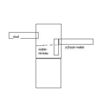

Er moet toch water in de tank staan dus het is niet erg dat hij niet waterdicht is.
Hieronder een tekening van de setictank zoals die bij ons zo'n 25 jaar probleemloos gewerkt heeft en nooit geleegd hoefde te worden.
Voorwaarde is dat er geen bleekmiddelen etc. gebruikt wordt, dat doodt de bacteriën, ook andere afvoeren horen niet op de septictank dus alleen het toilet.
Vraag aan de plaatselijke bevolking hoe zij de tank "op gang helpen".

Ja , die lekkage is niet erg , doch de tekening is nét verkeerd om getekend .
De afvoer moet "ietsjes "lager zitten dan de aanvoer ( ± 5 cm )
De zak-stukken bepalen de hoeveelheid , wat erin de tank kan aan fecaliën .
om te starten , gooi er wat in , dat kan/wil rotten , bv , kip , vlees , eiwitten , na-geboorten e.d.
Zorg voor goede ontluchting boven op de ingaande-buis , anders loopt het niet .
( krijg je vacüüm in de zakbuis , en blijft de wc staan )
Dacht ik niet, de drab blijft bovenin drijven, daaronder bevindt zich het water dat via de stijgbuis naar de sloot of wat dan ook afgevoerd wordt.
Doet u het andersom dan is er grote kans op verstopping van de buis voor schoon water, de drab gaat voor de pijp zitten en verstopt de boel.
Het stukje buis naar beneden zorgt er juist voor dat de boel niet verstopt raakt, wanneer de buis van het riool een stukje naar beneden loopt blijven de feacaliën in dat stukje buis drijven, dat is de bedoeling niet.
Door de grote ruimte aan lucht die zich boven het waterniveau bevindt is een ontluchting op de tank niet nodig, deze hoeveelheid is voldoende samenpersbaar om problemen hiermee te voorkomen.
Ik heb trouwens sterk het gevoel dat de afvoer van het schone water toch wel iets lager zit dan de buis van het riool :wink:
