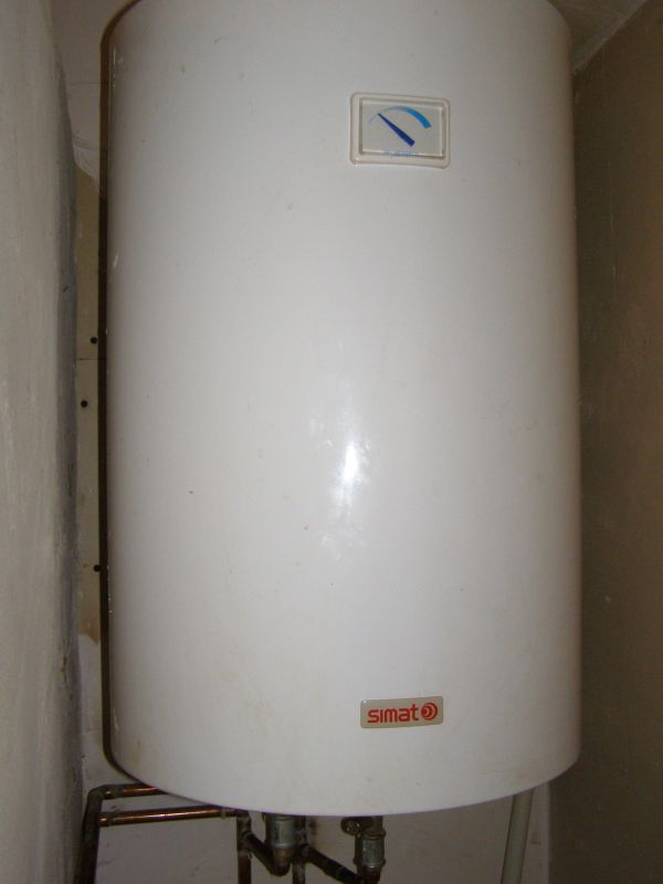

Hoi,
Ik zit met een probleem..
De boiler doet vreemd en we hebben bijna geen warm water.
Zal proberen (als vrouw) een korte maar duidelijke uitleg te geven.... :wink:
2 avonden terug hoorden we ineens uit het niets een vreemd geluid. Alsof er water weg liep ergens. Wij in de badkamer kijken, waar het geluid vandaan kwam en direct buiten de leidingen bekeken, d
aar gaf de meter heel zacht aan dat er water verbruikt werd.
Weer binnen kwamen we er achter dat het van de boiler kwam.
Merk: Simat 60 of 50 Liter boiler
Een raar suizend geluid wat klinkt alsof er ergens een lek zit. stekker eruit gehaald en nog steeds het rare geluid, toen de kraan dicht gedraaid en het werd stil.

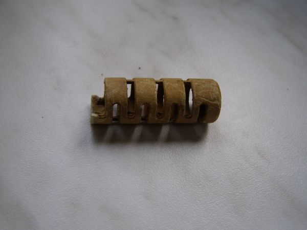

Mijn man en ik gisterochtend de boiler open gemaakt (eerst het water eruit laten lopen, toen dus open gemaakt) en daar kwam een hele lading modder en zand uit. ( we wonen in een houten huis midden in het bos en hebben vaak zand in de leidingen)
Alles eruit gehaald, het verwarmingselement vol kalk direct schoon gemaakt en al het zand/modder weggehaald en een rond plastic hulsje wat los in de boiler lag.
Alles weer terug er in gedaan en kraan weer open. klots klots klots vulde goed tot klots klots nummer 10 en weer sssssssss alsof er water weg liep.

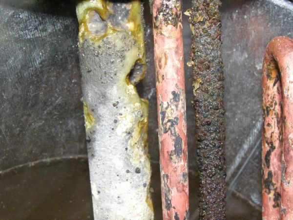

We lieten het even een tijdje zo gaan en mijn man nam gister avond een douche die na 2 minuten al weer koud was. stekker weer uit, water weer dicht en vanochtend alleen even open gedaan voor de afwas en koffie.
uur terug weer alles eruit gehaald en deze keer extra in de azijn en kokend water gedaan. zagen we ineens een heel groot gat in het element
:o maar met of zonder gat, ( hoe vreselijk het er ook uit ziet :/ ) lijkt ons dat dat niks met dit geluid te maken kan hebben, want zonder de stekker erin te doen horen we dit geluid....
Wie oh wie heeft er enig idee wat er mis is met onze 5 jaar jonge boiler??? En nog belangrijker, wat kunnen we er aan doen?

In de buurt van de boiler zit een inlaatcombinatie, deze zit vast en daar komt het geluid vandaan.
Dat apparaat hoort te sissen als de boiler verwarmt, eenmaal op temperatuur hoort het sissen te stoppen.
Ik zie ook stalen koppelingen onder de boiler, dit is ook niet toegestaan.
Woon je in het buitenland?
Excuses dat ik niet meer heb gereageerd hier.
Alles was helemaal in orde. 1 of ander beest had een kraan open gekregen en dat hoorden we dus :oops: Boiler is wel meteen even nagekeken en tip top in orde.
Idd wonen we in het buitenland waar koperen leidingen en stalen tussenstukken wel mogen ;)
Dankjullie wel voor het advies
