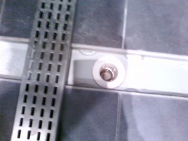

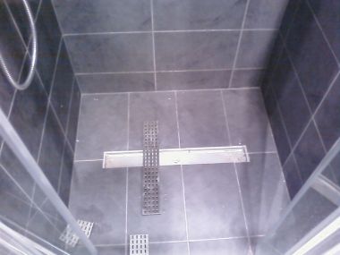

Mdonker
Hieronder 2 foto's, ik hoop dat zij e.e.a. verhelderen.
* Inloop douche.
* Geen douchebak, maar goot
* Beluchting? Ik zou niet weten of deze er zit. Helpt de foto?
Fiesiekus

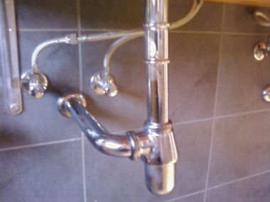

De situatie:
* Douche is verst verwijderd van standleiding
* Dan WC
* Dan wastafels
Ik merk trouwens dat vooral het spoelen van water door de wastafels effect heeft op de doorstroming. Zodra de douche doostroomt, hoor ik bij de wastafels geborrel van lucht. Bijgevoegd een foto van de zwanehals onder de wastafel. Is dit met ontluchter (excuses voor de simpele vragen :shock: ) ?
Henk253
Probeer eens de wartel van de syfon los te draaien en syfon er uit wat dan het effect is met doorstroming als dat goed is kan evt een beluchter geplaatst worden
kan je evt een leiding schets geven waar deze loopt?
BeeTeeWee
Je moet onderscheid maken tussen BE- en ONTluchting. BEluchting laat extra lucht in de riolering op het moment dat daarin een onderdruk (soort van vacuüm) ontstaat. ONTluchting laat een teveel aan luchtdruk ontsnappen. Vanwege het feit dat een ONTluchting gewoon een open verbinding met de buitenlucht heeft, werkt die natuurlijk tevens als BE-luchting. De ontluchting zit als het goed is helemaal bovenaan de standleiding en komt uit onder de dakpannen of heeft een apart pijpje door het dak van je huis.
Ontluchten kan niet binnenshuis, want dan ruik je de rioollucht.
Op jouw wastafels zit zo te zien geen beluchtertje. Het klokkende geluid in de wastafelsifon geeft aan dat het stromende douchewater een luchtverplaatsing in de afvoer veroorzaakt. Het douchewater probeert eigenlijk de sifons van de wastafel leeg te trekken. Volg de tip van Henk maar eens op. Als dat helpt kun je altijd nog twee beluchterjes plaatsen, voor een tientje ben je dan klaar.
