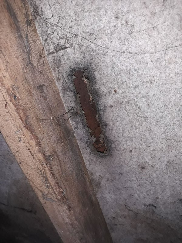

Bij het openmaken van een tussenplaat op de vliering trof ik de volgende situatie aan. Veel schimmel en vocht, tevens te zien bij de nok (zie foto's). Ik vraag mij eigenlijk af of dit aan het rotten is aangezien de verkleuring ook vergeleken met andere balken, en het gevolg van langdurige vochtigheid. Wat is er mee aan de hand? En belangrijker nog hoe los ik dit op?

Aan beide zijden van het dakbeschot zitten 2 ventilatiegaten in de eterniet platen. Het schuimrubber is nergens voor gebruikt.

Het kan condens zijn, maar bij de nok zou het ook lekkage kunnen zijn. Wat is de kwaliteit van de pannen?
De conditie van de pannen is goed. Niet al te lang geleden enkele nokpannen vervangen vanwege mindere staat. Denk eerder aan condens ipv lekkage. Alleen lijkt het wel een soort van broeikas geworden daarboven met deze gevolgen van dien vanwege langdurig vochtig en schimmelend. Wel verkleuren de pannen op het dak aan de buitenkant ook naar een donkere kleur (richting zwart). Ik vraag me alleen af of de balken niet ook ernstig zijn aangetast door de langdurige bloodstelling aan vocht enz.

Die 2 gaten zijn 2 gaten die er al zaten. Zowel aan de ene als andere kant 2 open gaten van ongeveer 3cm breed en 10cm lang in het dakbeschot.

De foto kan bedriegen maar zijn dit echt opengaten waar een hoeveelheid lucht kan ventileren.
Ik verwacht dat ik de achterzijde van een pan krijg te zien. Het lijkt meer op een metalenstrip die weg roest.
Het bruine dat je ziet is de achterzijde van een pan. Als ik vanaf boven zegmaar in het gat kijk zie ik een gaatje naar buiten ook tussen de pannen door.

Kan nog geen soep koken van de ventilatiegaten. Je zegt "zie ik een gaatje"!
Ligt de pan dusdanig dicht op het gat waardoor het lijkt dat het gat door de pan is afgedicht.
Zit er wel ruimte, van denk ik minimaal 1 cm, bovenkant asbest plaat onderzijde dakpan?
Als je niet aan de asbestplaten komt is er in principe geen risico. Je kan dit zeker laten vaststellen door een inventarisatie uit te laten voeren. Die bepaald namelijk ook de hechtgebondenheid. Dat kunnen wij op een foto niet zien.
