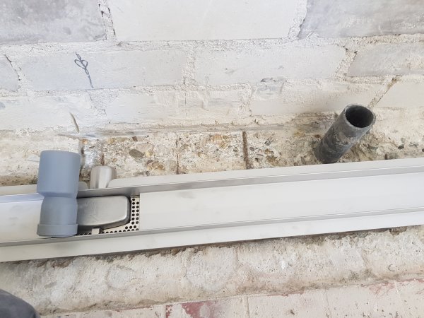

Ik heb een vraag over potentiaal vereffenen in de badkamer.
Ik heb er al heel veel over gelezen ook op dit forum maar heb nog steeds niet een duidelijk antwoord.
Het geval is ik ben met mn badkamer bezig ik heb een aarde in mn centraaldoos van de badkamer waar de cap op aangesloten zit.
Nu wil ik alle delen met radiator kranen etc er op aansluiten maar.... er ligt geen aardnet in de vloer, wel wapening en na mijn idee loopt die ook door in de aansluitende ruimten.
Zie foto
Mijn vraag is mag ik de wapening met een draad aansluiten op de cap?? Werk dan de wapening niet net zo als een aardnet?
Is er iemand die mij duidelijk kan uitleggen waarom wel of niet?
Mijn dank is groot!
Bij twijfel geldt; wél vereffenen.
Aardmat is voor als je niet meer bij de wapening kunt, bijvoorbeeld bij breedplaatvloeren. Dan doe je een aardmat in de afwerkvloer.
Metalen drain ook vereffenen.
Oke,
Ik ga zoiezo een aardnet plaatsen heb de dekvloer er inmiddels toch al helemaal uit gehaald en dan dus ook de beton wapening er op aansluiten? Maakt het dan niet uit dat de wapening doorloopt in andere ruimte's?
Het is alleen bij de drain waar je de wapening ziet (bloot ligt) omdat ik iets dieper moest gaan voor het plaatsen van de drain.
Het stukje wat bloot ligt is +- 15cm x120cm
Hoe diep moet die goot wel niet? Je hebt nu dus al een stuk in de druklaag zitten hakken, anders kom je sowieso geen wapening tegen. Geen tralieliggers doorgeslepen hoop ik?
Als je de wapening zelf vereffent hoef je geen aardmat toe te passen. Het hele idee van die aardmat is dat je niet in de druklaag van de vloer hoeft te gaan hakken om bij de wapening te komen.
Als je alsnog een aardmat gaat toepassen dan hoef je de wapening dus niet te vereffenen.
