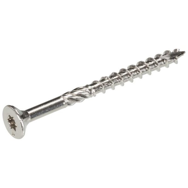

In de tuin van ons nieuwe huis hebben we zwarte betonpalen laten plaatsen en daar tussenin komen zwarte potdekselplanken. Zweeds Rabat.
Ik heb van een paar mensen het advies gekregen om deze met de nietmachine te bevestigen met naaldjes. Ik heb er van 5 cm. Zelf ben ik bang dat dit met harde wind toch los gaat zitten ook al kunnen er op de balkjes natuurlijk wel 4-5 naaldjes geschoten worden.
Zijn er mensen met ervaring die me kunnen adviseren?
Nieten of met naaldjes, rvs schroeven of rvs spijkeren?

    De naald nieten zijn te dun.
    Zelf zou ik ze schroeven met rvs schroeven van een goed merk.
    Onderstaande schroeven draaien gemakkelijker in het hout en het hout splijt minder snel.
    Het merk heeft met hout te maken.

    Dat dacht ik ook. Ik heb nu potdeksel schroeven besteld. Zwarte rvs torx met bolkopje en snijpunt.

    Dit soort geverfd hout nooit nieten of met gewone platkopschroeven bevestigen; maar altijd met bolkop nagels of schroeven !
    Hierdoor barst de verflaag niet open, maar ligt de (bol)kop óp het hout.
