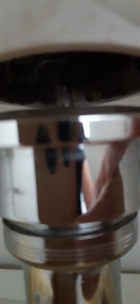

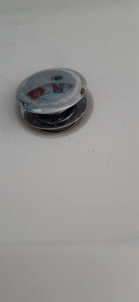

Ik heb de pop-up van de wastafel losgedraaid omdat de wastafel langzaam leegloopt. Krijg deze nu niet meer terug. Het lijkt alsof de schroefdraad niet ‘ pakt’ .
Heeft iemand een tip?
Dank u wel voor uw snelle reactie.

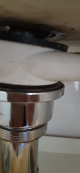

Ik hoop dat u iets heeft aan deze foto's.
Eigenlijk is ie te kort omdat de witte aansluit stuk er tussen zit.
Je kunt proberen om onderste wartel waar de sifon bevestigd is los te draaien, en de pop-up naar beneden te duwen en tegen houden en dan het onderste verchroomde omhoog te duwen en vast te draaien.
eigenlijk zou je een langere type moeten hebben.
Dat ga ik proberen. Ik kreeg één ring wel los maar niet de ring die de sifon met de dwarse buis verbindt. Vandaar dat ik de pop up heb losgedraaid.
Mocht het niet lukken dan zal het een nieuwe worden.
Dank u wel voor uw advies.
Je moet de "popper" losdraaien. Die kan eruit. Daaronder tref je dan een kruisschroef aan. Die kun je dan aandraaien, als het goed is
Het lukt op geen enkele manier om de pop up vast te draaien.
Ik krijg het er ook niet uit dus een nieuwe wordt op die manier ook onmogelijk
Ik heb wel een schroef gevonden onderaan het het staafje met schroefdraad maar dat is geen kruisschroef dus bedoeld @ Haplo ws. een andere schroef?
Ongelooflijk maar waar: het zit weer vast. Door het filmpje ben ik gaan kijken hoe die lange schroef precies loopt, Met een waterpomptang heb ik het staafje met schroefdraad vastgehouden en toen lukte het om vast te draaien.
Nu lekt de beker een beetje maar dat is vast wel met een rubberen ring op te lossen.
Dank jullie wel voor de tips!
