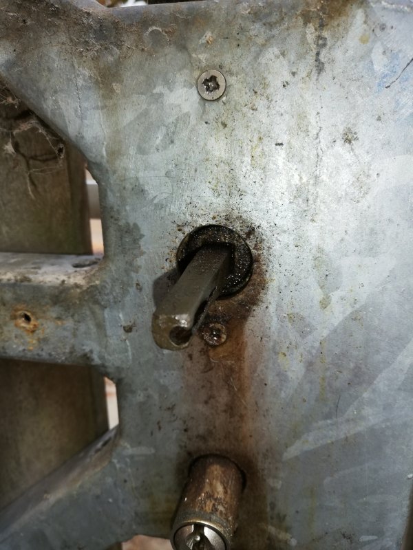

Goedemiddag,
Omdat ik de klink van de binnenzijde van de poort niet meer op de normale manier vast kan zetten omdat de stift verroest is, wil ik deze vervangen. Aan de binnenzijde is de klink er van af. Ik had verwacht dat ik de klink aan de buitenzijde er compleet met stift uit kon trekken, maar dit gaat helaas niet. Het gedeelte waar de stift inzit is meerdere malen met een roestverwijderend middel ingespoten. Een paar flinke tikken met een vuistje hebben ook niet geholpen. Zie ik iets over het hoofd?
Ik hoor het graag, bij voorbaat dank,
Leo
Zet een stukje ijzeren pijp om het vierkant zodat de pijp tegen het ijzeren stukje om de stift heen zit.
Vraag iemand een stuk ijzer, moker of zoiets strak goed tegen te houden.
Sla vervolgens op de stift die nu met een beetje geluk wel los komt.
Pas op, door de klappen op de stift zet die iets uit en kan dan niet meer door het vierkante gat, door dit stukje zo dicht mogelijk bij het slot af te zagen is dat geen probleem meer.
Zit er aan de andere kant geen dekplaat over de kruk die vast geschroefd zit.
Anders blijft er niets anders over dan flink tikken.
Pak een niet al te zware hamer tik niet te hard maar wel snel op de stift af en toe van kant wissen tot hij los komt en hem er dan uit slaan.
