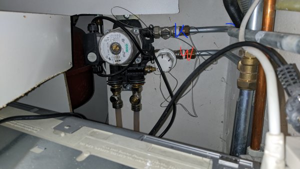

In ons appartement is door de vorige eigenaren vloerverwarming in de badkamer geplaatst. De vloerverwarming heeft zover ik weet nooit goed gefunctioneerd.
Als ik naar de aansluitingen kijk, lijkt het mij dat de pomp gewoon verkeerd is geplaatst. Zie foto.
De bovenste leiding rechts is aangesloten op de retourleiding van de cv. De onderste leiding rechts is aangesloten op de warme uitvoer van de cv.
De leidingen aan de onderkant vormen de leidingen van de vloerverwarming. Er is dus een gesloten systeem waar deze leidingen de aanvoer en afvoer van vormen.
De pomp draait met de klok mee. Het lijkt mij dat de pomp dus de verkeerde kant op pompt, of ben ik nou gek?
Hoe kan ik de pomp vervangen door een moderner exemplaar, bijvoorbeeld de DAB Evosta.
Alvast veel dank?
Lijk een robot verdelerte zijn, als dat zo is, dan dient aanvoer en retour aanvoerzijde omgewisseld te worden.
Dus blauw moet rood worden en rood moet blauw worden.
Knop moet in aanvoerzijde
Dank voor het snelle bericht. Als de aanvoer en retour omgewisseld worden, dan is het toch nog steeds zo dat de pomp de verkeerde kant opdraait? Hij pompt dan water in de retour, maar je wilt toch juist dat hij water van de aanvoer zijde pompt?
Nooit te oud om te leren. Heeft het bij vloerverwarming effect. In radiatoren helpt de natuur dat het afgekoelde water naar beneden zakt, dat proces is toch niet van toepassing bij vloerverwarming.
Ah, het is natuurlijk een gesloten systeem, dus pomp op aan - of toevoer moet niet uitmaken.
Weer wat geleerd, dank!
Dus samenvattend: de pomp is wel juist, maar de aansluitingen van toevoer/retour zijn verkeerd geplaatst? Als ik met andere woorden de aanvoer/toevoer omdraai, dan moet het wel werken?
Je kunt de pomp hier niet verkeerd om plaatsen, het pomphuis is één geheel met de set.
Ook kun je dit soort pompen niet verkeerdom laten draaien.
Je kunt wel de aanvoer en retour omwisselen maar dat lijkt hier niet het geval.
De aanvoer zit op het thermostatisch ventiel en de retour op de andere aansluiting.
Waarschijnlijk is er wat anders aan de hand,
aanvoertemperatuur te laag, leidingen niet goed aangelegd, verstopt of iets dergelijks.
