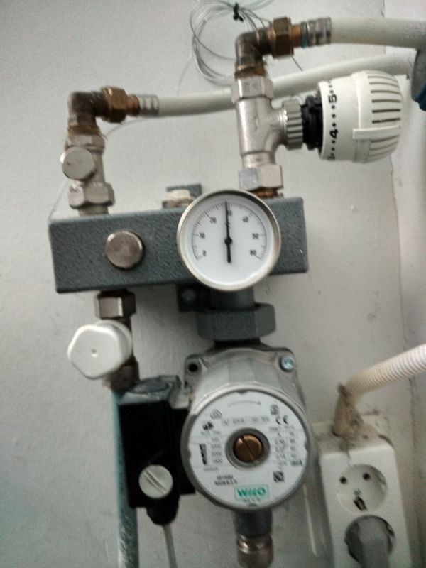

Sinds een week of zo doet mijn vloerverwarming het niet goed meer. De vloer wordt niet warm genoeg. Ik heb veel gedaan om het probleem op te lossen. De situatie nu:
1 de aanvoer aan de bovenkant en de afvoer aan de onder kant van de thermostaat kraan worden warm.
2 het "regelblok" is bij de thermostaatkraan warm, voor de rest hooguit lauw.
3 de bovenkant en de onderkant van de pomp en dus ook de aanvoerleiding van de vloerverwarming zijn hooguit lauw.
4 de afvoerkant van de vloerverwarming is iets minder lauw.
5 de thermostaatkraan staat helemaal open.
6 de pomp draait op de hoogste snelheid, is ontlucht en het asje draait
7 zowel het voetventiel afvoerzijde onder het regelblok als boven het regelblok staan helemaal open.
8 de vloerverwarming is twee kanten op doorgespoeld, er zat geen vuil in.
Wat kan er aan de hand zijn?
Bijgaand een (enigszins onscherpe) foto van het spul
Groet Rolf Zoutendijk en alvast bedankt voor reacties

Thermostaat binnen werk zit mogelijk vast.
Knop verwijderen en stift controleren.
Rozo85
Dat is gedaan de stift gaat soepel in en uit
JeffreyD94
Trek de stekker uit de pomp, draai vervolgens het ontluchtingschroef los. Dan zet je de pomp weer aan, en controleer je de draairichting van de pomp door een schroevendraaier er tegenaan te duwen (lichtjes) dan zal je zien hoe die draait, komt dit overeen met de pijlen dan draait die teminste wel de juiste kant op, het kan namelijk dat de condensator stuk is, dit geeft als storing: of hij draait niet of hij kan de verkeerde kant op draaien, waardoor er ook niks verplaatst word.
Rozo85
Bedankt voor de tip. Helaas, gelukkig draait hij de goede kant op.....
