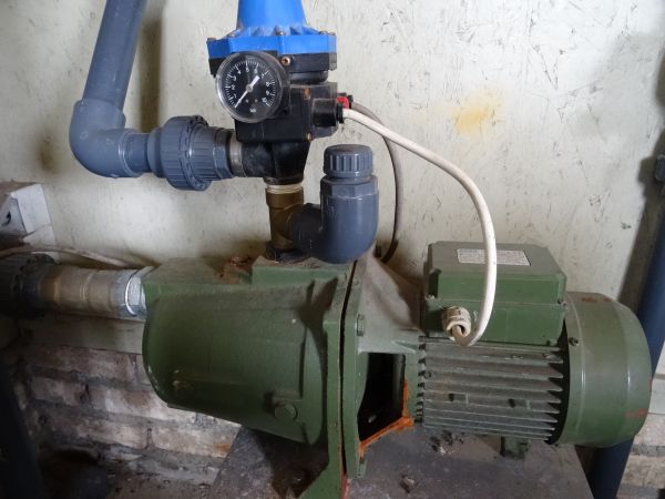

Lydiake
Hierbij de foto van de pomp.
Waar vind ik de terugslagklep?
Ik kan de pomp zomer-en winterklaar maken maar als de pomp zelf nagekeken moet worden zal er toch een vakman aan te pas moeten komen, vrees ik :)

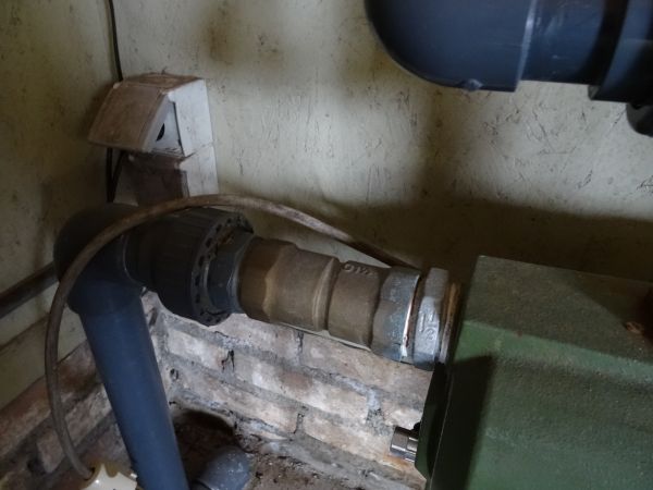

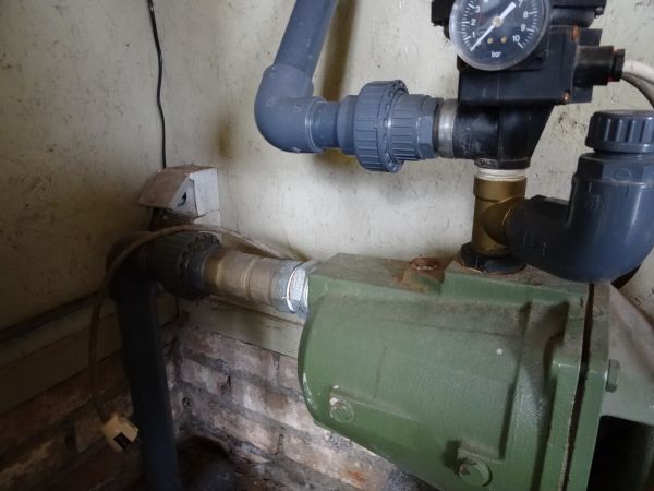

Wat zit er links van de pomp ?
Dat is op de foto niet te zien, graag een foto van dat stukje.
Lydiake
Hierbij 2 foto's van de linkerkant. Zo wordt het misschien wat duidelijker..

oeps sorry, blijkbaar heb ik iets verkeerd gedaan bij het uploaden. Hierbij alsnog de twee foto's. Een lek in de tuin lijkt mij niet de oorzaak te zijn, want de beregening staat momenteel af.
De installatie heeft de afgelopen 6 jaar probleemloos gedraaid, dus ook zonder drukvat. Misschien zit het probleem toch bij de terugslagklep, maar waar zit dat ding? :)
Er zit dus geen losse terugslagklep in.
De terugslagklep zit in de regelaar bovenop.

Misschien heb ik het mis maar volgens mij zit er wel degelijk een keerklep aan de zuigzijde van de pomp.
Volgens mij is dat het messing gedeelte die achter de kunststof koppeling en voor de pomp zit, als het goed is zou daar een pijl op moeten staan die richting de pomp wijst.
Je hebt gelijk Neesje, was me zo snel niet opgevallen. :oops:
