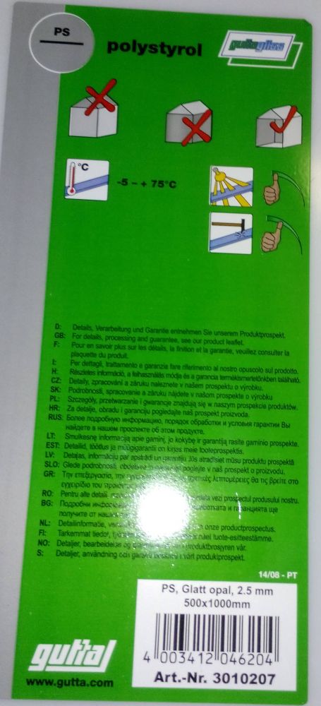

Ik ga zelf een lamp maken. Ik heb een plaatje polystyreenglas gekocht. Hier wil ik een cirkel uit halen. Een cirkelzaag is vreemd genoeg niet handig :denk: In een Polystyreenplaat zagen lees ik dat een decoupeerzaag op lage toeren goed werkt (of een gloeidraad).
Maar kan het ook met een bovenfrees? Met een klein freesje op de laagste snelheid? Dat geeft een veel mooier resultaat, oa. omdat ik eerst een mal kan maken.
