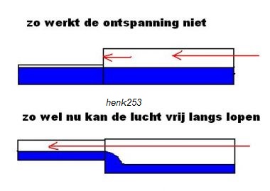

De voorste verloop is absoluut fout, de dunne leiding had bovenin de verloop moeten zitten.

Met een beetje geluk kan je dan de douche afvoer met wat minder afschot leggen en dan op een punt verderop weer aansluiten maar dan op de juiste manier en dat is met de aansluiting aan de bovenzijde. Wel opletten dat de douche afvoer afschot houdt en niet een zak in de leiding krijgt.

De afvoer van de douche zit onderin het t-stuk. deze hoort altijd boven in te zitten.

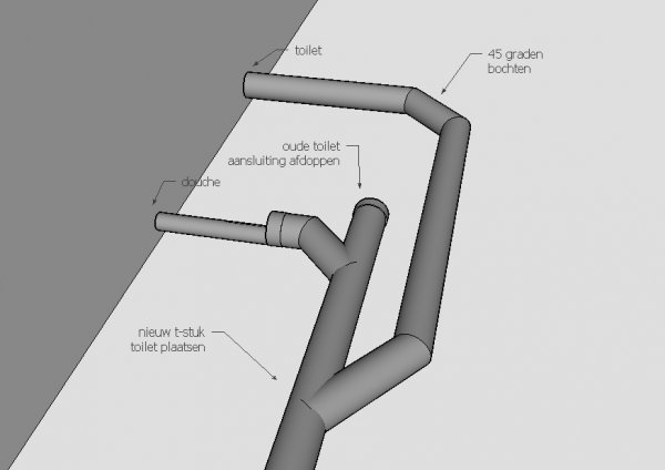

En misschien wel de belangrijkste. De wc afvoer had beter NA de douche afvoer kunnen met daartussen een minimale afstand van een meter.
Ook aan de manier hoe de waterleiding loopt kun je wel zien met wat voor soort "vakmannen" je te maken hebt gehad.
Oplossing ? (als je er nog bij kunt) Toiletafvoer net achter de douche afzagen en afdoppen. Vervolgens een nieuw t-stuk plaatsen na de douche en hier het toilet opnieuw op aansluiten.
Dan zit de douche afvoer eigenlijk nog verkeerd in het verloop. Maar wil je dat veranderen zal de badkamervloer omhoog moeten.
