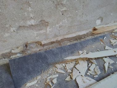

Hallo beste klussers. Hopelijk post ik dit in het juiste subforum....
Ik ben bezig met het verbouwen van een jaren '30 woning en hierin wil ik alle oude plinten verwijderen en later nieuwe plaatsen.

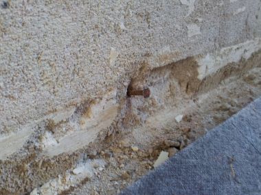

Nu ben ik in de woonkamer begonnen met het proberen los te halen van de plint en het blijkt dat deze met grote spijkers in de (bakstenen) muur vastgezet is.
Ik heb een deel van de plint weggebroken, maar de spijkers krijg ik met geen mogelijkheid uit de muur getrokken, zelfs niet door te wrikken en met mijn gehele gewicht aan mijn klauwhamer te hangen.
Wat te doen? Plint verder wegbreken, spijkers laten zitten en afslijpen? (ik wilde zelf de nieuwe plinten waarschijnlijk met schroeven gaan bevestigen, dus dan moet ik wel oppassen dat die spijkers niet in de weg zitten). Of is er nog een manier om deze eruit te krijgen?
Probeer ze er eens uit te trekken met een koevoet, daar kun je veel meer kracht mee zetten dan een klauwhamer
Eerst bovenstaande methodes proberen, op volgorde van binnenkomst. Lukt dat niet dan slijpen. Kans dat je de spijkers tegenkomt bij het schroeven van de nieuwe plinten is niet zo groot, kom je er wel één tegen, dan moet je een nieuw gat boren en kost het je een beetje extra plamuur. ;)

Koevoet kan, maar als ze erg vast zitten heb je wel een risico dat er een stuk muur mee komt. Moet je dan weer repareren en zo. Als het goed is zijn het steen/beton spijkers en met 1 flinke klap op de zijkant sla je ze er wel af (ze breken namelijk ipv kromslaan). En anders afslijpen.
Ok, zelfs met de koevoet kreeg ik de spijkers er op een enkeling na niet uit. De kop breekt af voordat er beweging in komt. Dus uiteindelijk maar voor de afbreekmethode gekozen. Ik moet de spijkers wel echt een aantal keren heen en weer slaan voordat ze afbreken. Ik denk dat het wel beter is dan afslijpen, aangezien ze zo verder in de muur afbreken dan waar ik met een slijptol bij zou kunnen. Het gaat me alleen even iets meer tijd kosten dan ik had gehoopt!
Je zou nog kunnen proberen er eerst een flinke klap met een hamer op te geven en ze dan met de koevoet eruit halen. Je hebt kans dat ze door die klap een beetje los komen.
