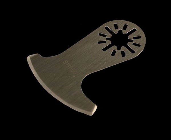

Wgb
Met zo'n soort mes een hulpfolie voor een kunststof dakbekking van 3 mm dik gesneden.
Met zo'n (mes)blad op de multitool gaat het ook prima mits u de machine het werk laat doen, te hard drukken veroorzaakt vaak verhitten en daardoor plakken van de kit.
