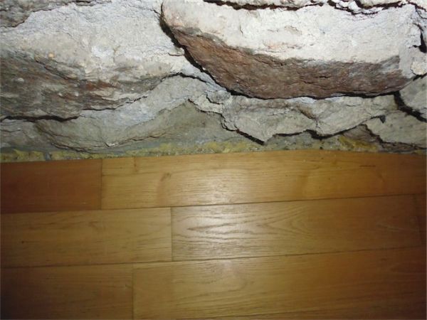

Plint tegen onregelmatige muur plaatsen

@LaVi: grappig dat je met een dit klei-idee komt. Zelf zaten we inmiddels aan gekleurde acrylaatkit te denken, omdat we toch het idee hebben dat cement niet zo mooi zal worden.
Vraag voor de deskundigen: is acrylaatkit een mogelijkheid? Moet er dan ook nog zoiets als compriband tussen?
Als de kitvoeg wat groter is, is er een rugvulling nodig. Compriband is een prima rugvulling. Al is een brede kitvoeg lastig strak af te werken. Kan er daardoor lelijk uit komen te zien.
Over wat voor kieren hebben we het?
Plaats eens een foto van een rechte lat/plint tegen de muur.
Met het compriband kan de vloer uitzetten, en kunt u gebruiken als onder/rugvulling.
Volgens de foto,s gaat het om kleine ruimte,s, die te overbruggen zijn.
Grt.
Ik heb nog even een foto van de andere muur bijgevoegd. Misschien wordt het dan duidelijk over welke breedte kieren het gaat.
De kieren variëren van een paar mm. tot ca. 2 cm.
2cm kit is heel lastig om mooi strak af te werken.
Het idee met cement vind ik een erg goede. Met een (krimparme) gietmortel is het eenvoudig strak te krijgen (kan met een maatbeker gegoten worden). Wel zorgen dat het aan de onderkant niet weg kan lopen.
Als je de ondergrond niet voorbehandeld, krijg je het later ook makkelijk weg.
Plak wel het hout goed af, één druppel gietmortel erop, en het gaat er nooit meer af.
Zorg ook dat ales "dicht" is, anders is de mortel snel weg.
2 mm wordt lastig gieten. �
