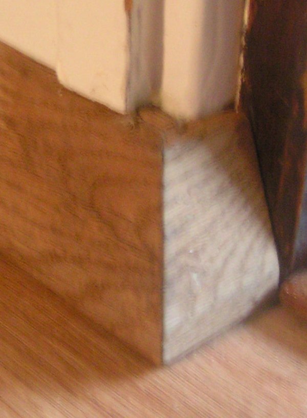

Dat kan ook bij de deklatten op het kozijn als u houten kozijnen hebt, ik heb het thuis zo opgelost dat het mooi aansluit, ik zal morgen een foto plaatsen.

De beloofde foto, mooier heb ik hem niet.
