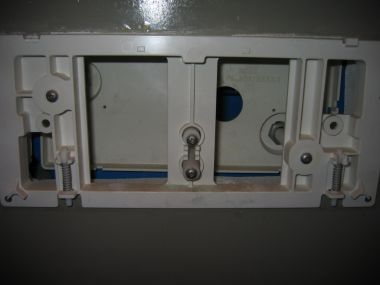

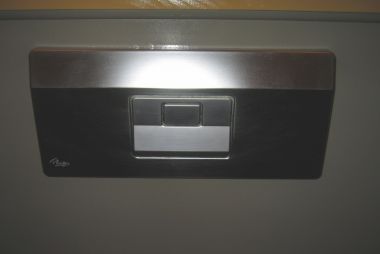

HELP! Weet iemand hoe je het bedieningspaneel verwijderd van een PLIEGER hangend toilet? Is dit een kliksysteem en moet je het paneel eerst naar boven duwen en dan verwijderen? Ik krijg het paneel met geen mogelijkheid los en wil de muur niet beschadigen.
Henk253
Vaak gaan die dingen naar boven schijvend los
maar sommige ook naar beneden duwen
Otto Marius
Henk, bedankt voor de info en je hebt gelijk: vaak kun je ze naar boven schuiven. In mijn geval kan dat ook, maar dan? De schroevendraaier er voorzichtig achter zetten en los wrikken lukt niet. Heb jij nog een ander idee?
Boudewijn 033
Naar boven schuiven, en naar je toe trekken, kan achter een nokje nog vast zitten.
groeten b
Otto Marius
Ja, Boudewijn maar dat naar je toe trekken is juist het probleem. Denk je ook niet dat met een beetje wrikken er iets kan afbreken en ik dan nog verder van huis ben. Groet Otto
Henk253
Je hebt geen schroever draaier nodig zo ver mogelijk om hoog en dan de bovenkant naar je toe trekken
Boudewijn 033
Uit mijn hoofd zit er een veer achter, die hem vast houd, ik denk niet dat je die af zal breken.
groeten b
Henk253
Onder in zit een veer.
Of de vorige eigenaar heeft hem vast gekit
Otto Marius
Hallo allemaal, Uiteindelijk is het wel gelukt, maar niet helemaal schadevrij. Het is inderdaad een veersysteem, alleen met het naar boven en naar voren trekken is er toch een klemmetje afgebroken: zie foto links boven. Het zou ook materiaalmoeheid kunnen zijn. Hij zit er al ruim 15 jaar in. Mochten jullie nog iemand weten die zo'n frame heeft liggen, dan houd ik mij aanbevolen. Bedankt voor jullie input. Groet Otto

Ons toilet zit tussen twee ruimtes ingebouwd en ik moet waterleiding aanleggen die loopt vanaf de ene ruimte naar de andere. Om met boren niets te raken moest ik dus even een kijkje achter het toilet kunnen nemen, vandaar. Ik heb trouwens al een oplossing bedacht:gewoon een ringetje met een schroefje linksboven het paneel, waardoor het frontje erachter blijft hangen. Allemaal nog bedankt voor jullie reacties. Groet Otto
