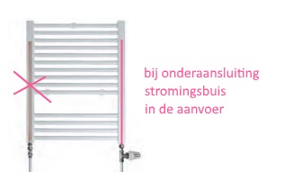

In mijn beeld zou er alleen sprake zijn van een stromingsbuis als deze zowel aan als afvoer bovenaan had. Volgens plieger dan in de afvoer:
Een stromingsbuis wordt alleen toegepast wanneer de aanvoer- en retourleiding beide aan de bovenzijde van de radiator worden aangesloten. Omdat warmwater altijd opstijgt zal zonder stromingsbuis de radiator niet warm worden. Door de stromingsbuis aan de retourzijde van de radiator te plaatsen zal het hete water pas de radiator verlaten als de gehele radiator warm is.

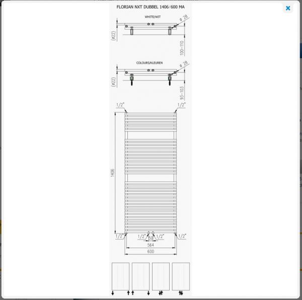

In mijn geval zitten er linksonder en rechtsonder gewoon afsluiters omdat de aan /afvoer via 2 centraal aansluitingen op de onderste dwarsbuis is. Volgens de technische tekening kunnen die vrijelijk verwisseld worden:
Als de aan/afvoer zo geregeld is kunnen er toch geen stromingsbuizen zijn?
