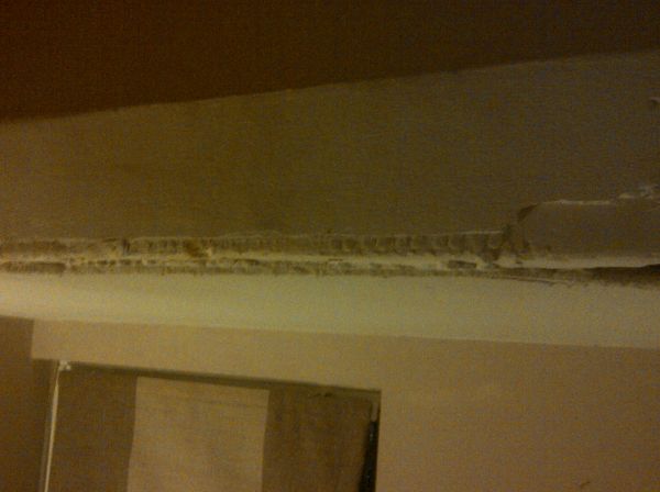

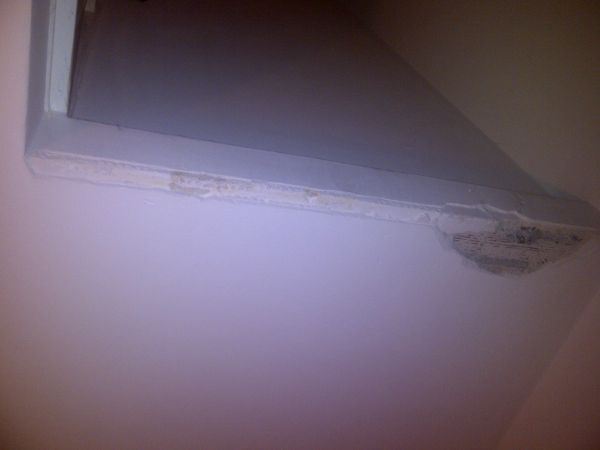

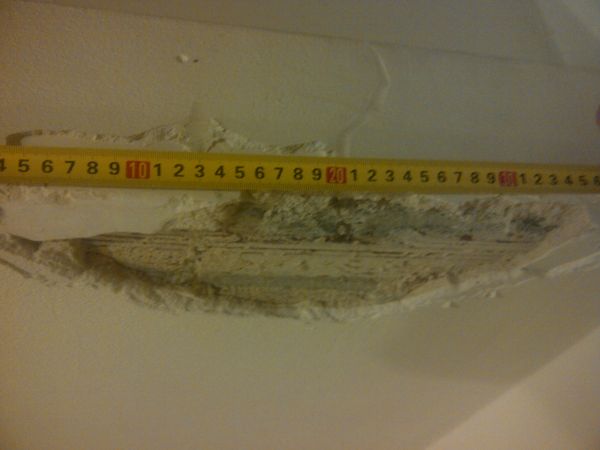

Tijdens een verhuizing van een kast van boven na beneden is boven het trapgat pleisterwerk beschadigt en een hoekprofiel losgekomen,nu is mn vraag hoe ik dit zelf het beste kan herstellen,en wat ik zou moeten gebruiken ervoor.
Foto's zijn geupload.
ik hoop dat iemand me verder kan helpen,
Alvast bedankt
Wil je een hoekprofiel terug? Je kan ook een hardhouten latje op de hoek zetten en de rest aansmeren.
Hoekprofiel kan je vastzetten met roodband, en de reparatie kan ook daarmee.
