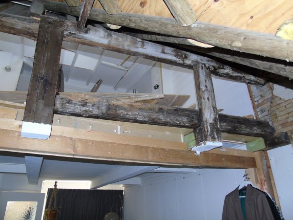

Balkenconstructie 1800 herstellen
zie foto's

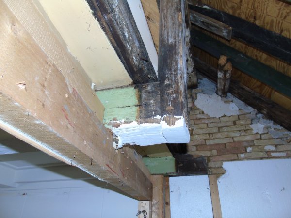

Wij willen graag de originele constructie herstellen. Op dit moment word de constructie gestut. Oorspronkelijk is het balkenwerk van de zolderverdieping dmv een hangwerk bevestigd aan de trekbalk dmv metalen pinnen? hopelijk gebruik ik de juiste termen. Wie heeft hier verstand van en kan ons advies geven? Het betreft een gemeentelijk monumentale woning uit +/-1800.
We horen het graag..
Volgens mij is het onderste deel van de staanders er onderuit gezaagd, en steunt het dak nu op de nieuwe vloerbalken. Een mooie klus voor een constructeur.
Constructeur inderdaad. Je hebt toch een onderbouwing nodig voor de vergunning.
Op een paar foto's is dit niet te beoordelen.
