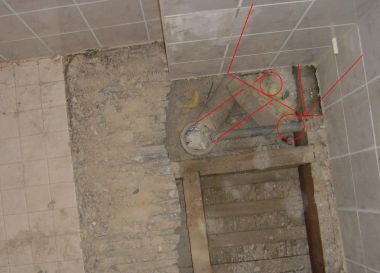

Platte WC afvoerpijp?
Deze optie kan niet omdat je anders je knieen niet kwijt kunt.. zit niet echt lekker met een krantje :)
Maar zeg nou even; extra kit tussen het rubber en gietijzer? En waar haal ik zo'n ding? :)

Nu een met een ruimte besparende inbouwreservoir met verkorte pot
Oke dat dat kan.
als je nu evt een hoek op stelling neemt en je plaatst die geberit pijp dan hebt je het ook
Ja dat kan ook, niet helemaal mijn ding maar goed. Dacht zelfs ook om het washok (links) en het toilet om te wisselen. Dan de geberit pijp schuin links naar achteren. Iets hoger washok (vloer) en afvoerpijp achter het frame laten uitkomen.
Maar ik heb al een besluit genomen.. het wordt de rubber bocht, ben ik gelijk klaar en hou ik een beetje een normaal toilet qua grootte.
Nu nog steeds twee vragen openstaan hehehehe :)
Kit ertussen?
Oke dan
als je op die link klikt wat ik je had gegeven daar staat waar je kan bestellen anders even gaan zoeken op google.
Normaal hoort er geen kit tussen
meet wel goed op de doorsnede maat van gietijzeren buis, ook moet je de grote van die bocht op vragen, voor dat je de boel gaat door slijpen
Ok, duidelijk. Morgen ga ik eerst opmeten en daarna opzoeken/bestellen. Ik zet de slijper er pas in als ik het handeltje binnenheb.
Bedankt voor de hulp, ik slaap weer rustig vannacht :)
