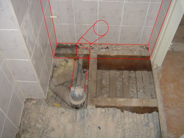

Goedenavond allemaal,
Ik ben weer eens aan het verbouwen en kom een probleempje tegen.

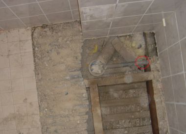

Ik heb het bestaande toilet weggehaald en wil rechts tegen de muur een hangtoilet maken. Helaas zit hier weer een gietijzeren standleiding en er is geen ruimte om deze te vervangen (redelijkerwijs).
De afvoer zit nu dus erg ongelukkig. Ik heb een behoorlijke laag beton weggehaald op zwaluwplaten dus ik heb wel wat ruimte voor een afvoerpijp naar rechts, maar geen 11cm. Bestaat er dus een pvc afvoerpijp die bijv. plat is, rechthoeking, maar wel met rond 110 - 110?
Ik moet hart op hart 45 cm overbruggen. Let even niet op de dunne afvoer, die was van het wasbakje.
Natuurlijk geen ideale situatie maar goed, de standleiding kan ik echt niet aanpassen, en een vloer van +15cm hoog lijkt me wat overdreven.

Waarom moet die aan sluiting daar komen, kan je een tekening maken van je idee zo dat we misschien meer kunnen bedenken

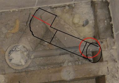

Zo te zien gaat de oude pijp in de koof,
Volg die met hakken de oplossing is daar !!
Waarschijnlijk is de badkamer hier boven, en of de wc in de badkamer.
in de koof is een 110 buis vertikaal, met een T- of Y- splitsing naar dit probleem.
Kijk of die buis te verwijderen is en hier kan je verder ,, succes

er zijn speciale rubber bochten die geklemt om gietijzer kan
je slijpt de buis door en plaatst bocht (10) vervolgens kunststof buis (2) en daarna een bocht 110 90graden
Hey allemaal, bedankt alvast voor het meedenken, al ben ik al erg blij dat er een plattere afvoer beschikbaar is.. wel een beetje te kort eigenlijk maar goed, beter dan rond 110

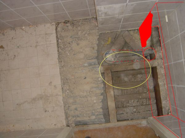

Aan de rechterkant van de foto wil ik het toilet maken, een inbouw geberit dus. Dus het riool moet achter de inbouw zoals op de enorm professionele tekening ;)
Het is in een Amsterdams pand en de standleiding kan ik niet vervangen door pvc aangezien er nog verdiepingen boven zitten en niet het hele pand wil blootleggen (incl. de buren) Ik zit dus een beetje vast aan de hoek en gietijzeren leiding die er nu zo ligt.
Hey Henk,

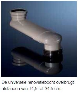

De pijp gaat nu 90 graden om en dan horizontaal naar de standleiding. Om daarmee te gaan klooien met de kans dat het afbreekt durf ik niet echt aan. Vooral het feit dat 'vallend water' geen lekkage zal veroorzaken, maar een horizontale koppeling van pvc naar gietijzer lijkt me niet echt 100% zekerheid geven op waterdichtheid. Ik ga morgen eerst even op zoek naar de geberit oplossing, ben erg benieuwd hoe 'hoog' de ovale pijp is. Iemand een idee waar ik deze kan halen?
Geberit kan max 34,5 hart op hart over bruggen Zoals @ Boudewijn0318
die rubber bochten zijn goed hoor.

Ik zie nu pas dat het niet een simpele rubber is in een pvc pijp maar een rubber 90 graden hoek met slangeklemmen.. ziet er goed uit!
Thanks voor de tip. Dat is zelfs beter zo.. nu maar hopen dat ik de tent niet in de fik zet met de haakse slijper. Deze bochten zijn gewoon te krijgen bij de betere loodgieterszaken? Zal ik nog iets tussen het (oude) gietijzer smeren en het rubber voordat ik hem dichtklem?

Wil de ruimte tot de rechterwand wel zo klein mogelijk houden omdat de ruimte voor de benen anders erg klein wordt..
Zat zelf aan ca. 17cm diep frame te denken, er gaat dus een deel van de balk verloren om zo dicht mogelijk bij de muur te komen (om de bocht in kwijt te kunnen)

Ik denk dat ik er wel uit ben en morgen die rubberen bocht ga halen.
Thanks voor de tips! Ik zal even foto's maken morgen :)
Dus nog even belangrijk; nog wat tussen smeren? Het gietijzer is natuurlijk niet 100% glad aan de buitenkant. En die bocht hebben ze wel bij warmteservice?

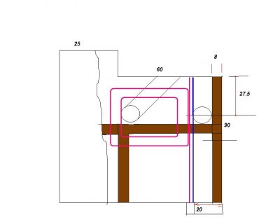

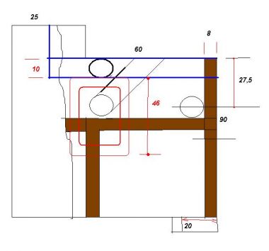

Ik heb even een idee gemaakt voor je zoals je hem wou maken je hebt last van die balk dus je wc pot komt heel dicht bij de muur dus zit ook niet gemakkelijk dan
maten heb ik via je tegels
De ingang achter het frame maakt niet zo heel veel uit omdat je die kunt kantelen.. die hoeft dus niet haaks naar beneden te lopen.
Het toilet zelf komt dus prima middenin te zitten anders was het inderdaad wat vreemd.
Beetje vage tekening maar zoiets:
