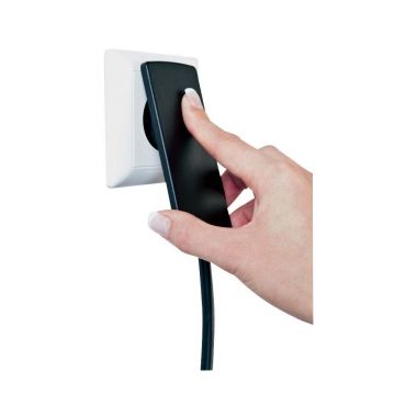

Tom345
Misschien helpt een Evoline stekker (sorry, ik beweeg me nu op de rand van de forumregels).
Hij gaat er in ieder geval makkelijk uit door de hevelwerking. Misschien dat het je ook lukt om hem erin te steken, want je hebt een groot oppervlak waarop je kracht kunt zetten.
Belastbaar tot 16A.
