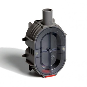

Momenteel ben ik onze dikke oude wcd's (met en zonder randaarde) aan het vervangen voor platte Gira standaard 55 wcd's. Allen zijn 2-voudig. Maar nu merk ik dat de nieuwe helemaal niet passen. Ze liggen er dieper in en de randaarde steekt te ver buiten de inbouwdoos. Weet iemand wat voor een doos ik moet gebruiken?

Waarschijnlijk heb je nu contactdozen gehaald waarvoor je een ovalen doos nodig hebt. Zo één:
Er bestaan geen tweevoudige inbouwcontactdozen met randaarde die in een normale ronde doos passen. Het alternatief is half-opbouw, oftewel "dikke" contactdozen zoals je ze had zitten.

Bedankt voor de info! Ik had geen idee dat dit zo was, totdat ik ze zag. Wel logisch nadien. Ik ga opzoek naar de ovale dozen. Gelukkig zitten de meeste wcd's in gipswanden, dus vrij eenvoudig aan te passen. Welterusten.

Inderdaad best logisch. Twee randaarde stekkers naast elkaar zijn al breder dan een standaard inbouwdoos. ;)
Als je de muren aan gaat passen zou ik trouwens kiezen voor twee normale inbouwdozen naast elkaar met twee enkelvoudige contactdozen onder een dubbel afdekraam. Ik vind dat een stuk netter, je bent flexibeler (stel dat je later een contactdoos wilt vervangen voor een schakelaar, of 1 van de 2 contactdozen geschakeld wilt maken) en je kunt het netjes combineren met ander schakelmateriaal (denk aan data outlets o.i.d.) onder een meervoudig afdekraam.
