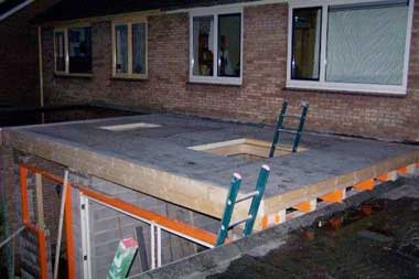

Ik heb een stukje bijgebouwd met een plat dak en 9 cm isolatie platen op de balken. Nu werd mij gezegd dat ik ook tussen de balken zou moeten isoleren.
Nu is de vraag of ik er goed aan doe om bovenop het regelwerk isolatie aan te brengen/leggen van +/- 5cm, zodat er dus tussen de iso.dakplaten en de nieuw aan te brengen isolatie een ruimte blijft van 11 cm. aangezien de balken 16cm zijn?
Het plafon wordt verder afgewerkt met gipsplaten en dan gestuced.
Moet er dan aan de onderzijde van het regelwerk nog een dampwerende laag komen ?
2 dingen om even in de gaten te houden zijn :
- er zit vloerverwarming
- aan 1 kant is er geen muur tussen de boeiplanken en dus het dak, zie de bijgeplaatste foto:
Waarom dubbele isolatie? Klinkt een beetje onpraktisch en dat is het ook. Kijk op de zoekterm: Plat dak isoleren.
Ik zou het juist afraden om vocht problemen te voorkomen.
De isolatie die u op het dak aanbrengt is voldoende om het goed te isoleren naar huidige normen.

Hoi Rutser,
Een landelijke dakkapelzetter gaf aan dat in een soortgelijk geval de garantie zou komen te vervallen als er ook aan de binnenzijde van het dak geïsoleerd zou worden!
