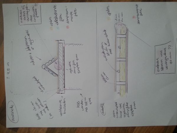

ik ben bezig de binnenzijde van het platdak te isoleren (oppervlakte plsmns 40m2). ik lees veel over dat je dat niet moet doen van binnenuit. Maar er is niet echt een andere oplossing ivm hoogte boeidelen etc.
Op de balken van het platdak ligt eerst een soort groene spaanplaat met daar bovenop epdm gelijmd.
De balken zijn ongeveer 17cm hoog en liggen op een onderlinge afstand van ongeveer 45cm.
ik dacht dat als ik nou boven de isolatie voldoende ventilatieruimte overhoudt dat condens mee moet gaan vallen. Ik boor ventilatiegaten door de boeidelen ter hoogte van alle ruimtes 'tussen de balken'.
ik breng onder de tengels (tbv gipsplaat afwerking) nog damp remmend plastic doek aan zodat het meeste 'leefvocht' aan de binnenzijde blijft.
hoeveel cm moet ik overhouden aan de bovenkant van de glaswol isolatie voor voldoende ventilatie?
hoor graag van u allen.
groet.

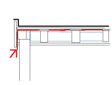

Hier info:
Spouw muur en spouw geventileerd koud dak openhouden?
In mijn tekening ligt de dakvloer op balkjes zodoende kan de lucht onder de gehele dakvloer stromen. Misschien ligt er bij jouw ook zoiets in verband met het afschot.
Er is geen plafond dan zou je een ventilatie achter de boeiborden langs kunnen maken. Heeft de muur een spouw wordt dat lastiger, deze moet van boven dicht zijn.
Isolatieplaten met een aluminiumcachering zijn dampdicht.

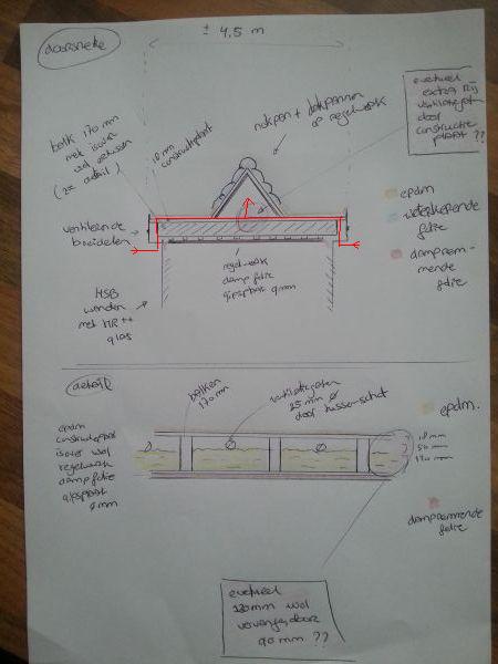

In de onderstaande foto heb ik geprobeerd de situatie te schetsen.
Het betreft eigenlijk een soort van hele grote dakkapel situatie.
Behalve dan dat de 'punt' met dakpannen (voor de sier) op het platte dak staat.
Ik heb mijn twijfels over hoe goed ik eea van binnen dicht krijg met dampwerende folie. Dit omdat er reeds ook allemaal binnenwanden stana (voordat de dampfolie is geplaatst) en er inbouwspots in het plafond moeten komen. Daarom zou ik voor absolute zekerheid willen gaan mbt ventilatie op plekken waar mogelijk condens kan optreden.
Mijn idee is om in het gedeelte van het puntdak extra (grote) ventilatiegaten te boren. Dit zou in combinatie met de bestaande ventilatiegaten moeten zorgen voor voldoende 'verse lucht'. Is dit zo een goed idee?
En is het verstandig te kiezen voor een iets minder dikke glaswol ivm meer tussenruimte voor luchtcirculatie?

Zekerheid wat betreft condens is heel moeilijk te geven. Het advies om van boven isoleren is er niet voor niets.
Onder het pannendak zou je het als het ware open kunnen maken.
3 cm ruimte tussen isolatie en onderzijde dakvloer moet voldoende zijn. De diameter van de gaten is belangrijker.
