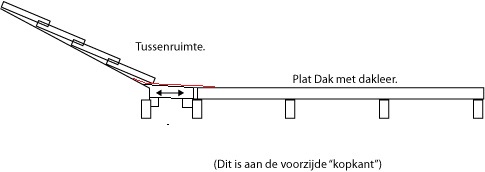

Plat dak met tussenruimte
Frederik Abels
Hoi Iedereen,
Ik heb een schuin dak wat overloopt in een plat dak.
Er zat hier voorheen een dakgoot tussen. Deze gaat eruit en het gat moet dicht gemaakt worden!
Kan ik de tussenruimte opvullen met balk en plaat zodat er dan weer dakleer erover kan en kun je dan ook dakleer over bestaande dakleer een "plakken"?
En wat heb ik daarvoor nodig?
Alvast bedankt :-)
Wgb
Die ruimte opvullen met een plank.
En niet op de pannen iets plakken maar de pannen even weg nemen en een strook bitumen onder de pannen bevestigen. Lang en hoog genoeg 15/20 cm omhoog en ook ongeveer die afstand op het dak laten uitkomen.
Let op dat die plank misschien iets afschot moet hebben.
Ja, dat kan.
Laat het stukje er tussen goed aflopen naar het platte dak.
Het kan ook met een strook zink over de plaat, dat moet dan een stukje over de dakrand van het platte dak zitten, met de opstand van het platte dak mee laten lopen.
Een foto is altijd handig :idea:
Hoe is het afschot van het platte dak? Is de afvoer voldoende voor het pannendak extra?
