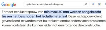

Maar voor degenen die er aan twijfelen zou ik de raad geven: klik eens op "geisoleerde dakopbouw luchtspouw" en je zal tal van adviezen vanuit betrouwbare bronnen kunnen lezen die allemaal een luchtspouw afraden.
Oh bij onze concurrent (Google). Maar dit zijn meningen van jan en alleman in de loop der jaren door Google verzameld. Zo intelligent zijn ze.

Bij het tweede knipsel zie ik dat het uit een reclamefolder komt van isolatiefolie, wat iets geheel anders is dan een normaal isolatiepakket zoals in het topic.
Bij het eerste knipsel zie ik enkel de naam van de zoekmachine (Google) en geen bron van het knipsel zelf. Ik vermoed dat dit ook uit een reclamefolder voor isolatiefolie gaat ofwel uit een sterk verouderde publicatie.
Zoals ik eerder schreef: via een zoekmachine zoals onder andere Google kan je altijd zowel juiste als onjuiste informatie vinden. Aan u om het onderscheid te maken. Sowieso zou je info uit reclamefolders altijd extra kritisch moeten lezen en niet zo maar als waarheid beschouwen.
