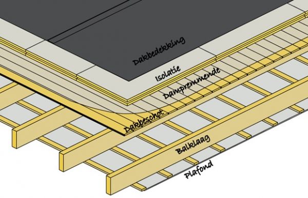

Dakkapel dak volgorde vanaf boven;
EPDM, daaronder pir isolatie (geen damp folie), multiplex underlayment, balk dakkapel daartussen rol Steenwol Rockwool aluminium (dampremmend), Damp Dichte folie, agnes kant en klaar plafond.
Waarom zoveel isolatie op dak en tussen balk. Vanwege vliegtuigen boven huis.
Mijn vraag is over de damp dichte folie en geen folie heb toegepast tussen pir en multiplex. Is Damp dichte folie echt nodig, omdat de rockwool dampremmend is. Ook omdat de slaapkamer een open douche heeft, dus veel vocht. Moest er een damp doorlatend folie geplaatst worden worden onder de pir.

Dampfolie onder PIR. Deze folie, een intelligente dampremmer, wordt door fabrikanten van wol isolatie ingezet. Het maakt verschil of je wol of een schuim isolatie gaat gebruiken. Helaas moet je de boel niet door elkaar gooien.

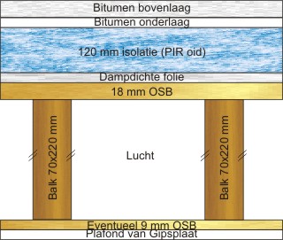

zie foto 1: Bitumen, PIR, Dampdichte folie, OSB, Lucht, OSB, Gipsplaat.
Wat ik heb op mijn dakkapel is; EPDM, PIR(beide kanten aluminium), OSB, lucht
Ben dus de Dampdichte folie vergeten tussen PIR en OSB. is dit erg? Als dit niet erg is laat ik het dak zo staan.
Ten tweede wil ik; de plek waar "lucht" staat helemaal vullen met isolatie wol(of iets anders)
dan wordt het dus; EPDM, PIR(beide kanten aluminium), OSB, Wol isolatie helemaal vol (tussen de balken), dampremmend of afwerend folie, en als laatste agnes plafondplaten.

Gesimuleerd. 80 mm wol tegen de onderzijde van de OSB. Op de OSB 220mm PUR/PIR met alu.cachering en een EPDM folie. Is een veilige constructie. Dus er zijn geen folies geplaatst.
Die laag die je niet hebt genoemd brengt niet veel omdat die PIR/PUR platen, door de alu.cachering, dampdicht zijn. Behalve als deze platen met veel kieren zijn gelegd zou je die dampremmendelaag nodig hebben. Omdat door de kieren van die platen vocht naar de EPDM folie kan stromen.
Van een Agnes plafond heb ik geen gegevens. Zal niet erg dampdicht zijn.
Simuleer ik een plankenvloer in plaats van Agnes blijft de constructie veilig. Er verandert niet veel.
Echter, plaats ik 220 mm glaswol tegen de onderzijde van de OSB krijg je wat vocht en zou je een dampremmendelaag of een intelligente damprem moeten toepassen. Met de laatste laag droogt de constructie wat beter.
@Wgb: dikte van de isolatie een verifieren? Volgens het plaatje van TS is dit 120mm.

Ja de pir isolatie is 12cm/120mm.
nogmaals bedankt allemaal. ik maakte me echt zorgen om de folie die ik was vergeten te plaatsen tussen de pir en de dakbeschot/osb. Het leverd tenminste geen directe gevaar voor de constructie. Ik zie wel over het 20 jaar dan weet ik of het goed is gedaan. :mrgreen:

Goed gezien die 220 moet inderdaad 120 mm zijn. Type foutje, in de berekening heb ik 120 mm ingevoerd. Bedankt.
Normaal plaatst men "onder" een dampdichte buitenkant klimaatfolie (aan de binnenkant). Maar als er geen risico is op condensatie, mag het vast ook dampdicht zijn.
Wgb
Dat mag ook. Een klimaat folie verbeterd, zoals opgegeven, het drogen van de constructie.
Omdat hij 220 mm glaswol onder de dakvloer aanbrengt veranderd de temperatuur daar. Isolatie 220 mm dik kan er in de OSB plaat condens ontstaan. Dat begint als de temperatuur buiten onder -1 graad zakt.
Bij 80 mm komt het condensatie punt in de PIR/PUR plaat te liggen maar deze platen zijn door de alu.folie dampdicht.
