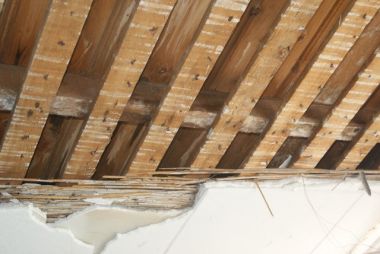

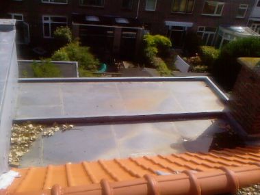

In ons huis van eind jaren 20 zit een dakkapel met een dak van zink. Binnenin was dit afgewerkt met stuc op riet, en daarop waren piepschuim paneeltjes van nog geen cm dik geplakt. Die afwerking gaat eraf.
Plaatje van zinken dak:
Plaatje van plafond:
Nou wil ik die dakkapel gaan isoleren, maar zit met dat zinken dak. Het makkelijkst is vermoedelijk er gewoon platen en ballast op te leggen. Kan dat gewoon direct op het zink? Moet ik nog rekening houden met de hoogte van de randopstand, en zo ja, hoe?
Een alternatief is isoleren aan de binnenkant. De balken zijn 8 cm hoog, dus daar past wel wat tussen. Maar al lezende kreeg ik de indruk dat dat met zink eigenlijk geen optie is, tenzij je een geventileerde ruimte onder het zink kunt maken en dat lijkt me niet eenvoudig te realiseren. Of is er wel iets mogelijk met isolatie aan de warme zijde?
