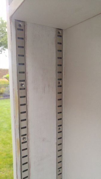

Hi,
Ik wil een kastje maken met in hoogte verstelbare schapjes. Dus wil ik van die metalen plankdrager pinnetjes in de zijkanten gebruiken. Omdat het met handgereedschap wel erg lastig wordt om de gaatjes exact te boren wil ik een soort van voorgeboord profiel infrezen.
Maar ik kan het nergens vinden, hoewel ik ervan overtuigd ben het ooit eens gezien te hebben. Weet iemand hoe zoiets zou heten, dat zal helpen bij het zoeken. Of waar ik het kan vinden (pb)?

Ik kan je helaas niet helpen aan het profiel dat je zoekt, maar als je goed af tekent en een stelring op je boortje plaatst om de diepte constant te houden moet dit nauwkeurig lukken lijkt me? Eventueel zou je een boormal kunnen maken.
Dank! Maar wel toch echt me een profiel/rail werken.
Heb eindelijk gevonden wat ik zocht. Het heet een stellijst of kastbankrail. Diegene die ik zocht lijkt veel op 'kastbankrail 1513' (Google)
Ter illustratie even proef gepast :)
Mooi dat het gelukt is :prima:
Gatenrijen worden vaak met een bovenfrees gemaakt (en met een mal).
