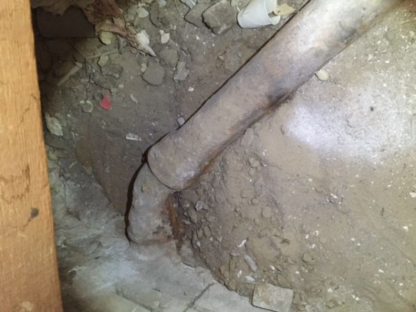

Zoals hierboven besproken kan ik helaas niet alles vervangen. Er zit een verzamelput onder de uitbouw (waar de vorige bewoners alles dicht hebben laten storten met beton.
Dus moet ik aansluiten zoals op de foto's te zien is.

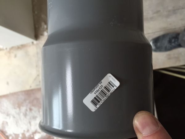

Ik had dus een krimpmof gehaald, maar blijkbaar is mijn Gres (als het al gres is) een kleinere diameter. het lijkt mij 110 (zou het dan net als de standleiding gietijzer zijn? ).
Ik heb een krimpmof 121 naar 110. maar eigenlijk kan ik daar niks mee omdat ik riolering 125 ga gebruiken. dan zou het op 1 of andere manier 121 naar 125 moeten zijn lijkt mij.
Hoe kan ik dit nu het beste goed en lekkage vrij aansluiten? de krimpmof heeft overigens geen rubberen ring waar hier op het forum over gesproken wordt.
ik ga er vanuit dat een krimpmof niet van 121 naar 110 krimpt toch?
hopelijk kunnen jullie mij meer duidelijkheid geven, Ik kan het hier op het forum niet terugvinden wat voor mij nu de beste oplossing is.
zie foto's
Runne
Ik heb zojuist te horen gekregen dat ik het beter met een flexibele-rubber-verloopkoppeling-8095mm-110122mm kan doen.
Zo kan ik alles flink vastdraaien en dichtmaken. Ik ga het stuk gres waar de mof overheen komt eerst goed schoon maken en opschuren om het goed vlak te maken.
