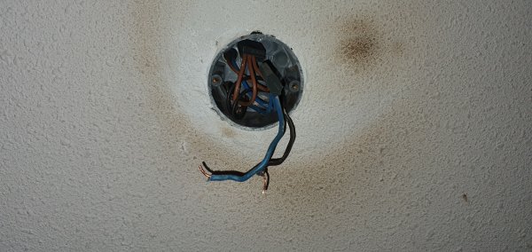

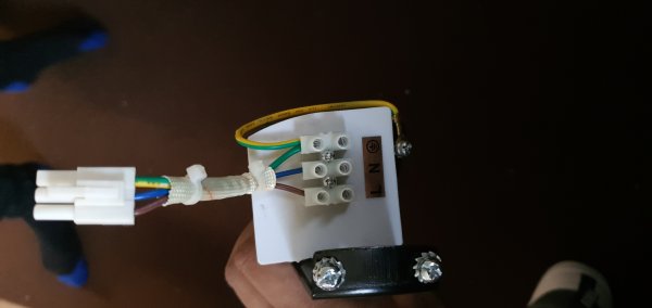

Goede dag, ik heb een plafonventilator met lamp. Die wil ik ophangen in mijn slaapkamer. Maar kleur van de kabels zijn anders dan de kleur kabels van de plafonventilator. Ik heb fotos gemaakt.
Mijn vraag is welke kabel moet waar?
Blauw op blauw, bruin op zwart, dan zal de ventilator werken als je je lichtschakelaar aan hebt.
Voor geel/grijs moet je een aarde draad (geel/grijs) naar je doos bij trekken, die met de aardrail in je groepenkast wordt doorverbonden.
Blauw op blauw
Bruin op Zwart
Moet ik iets aanskuiten op de geel/groen die op de plafondventilator zit?
En bruin die uit mijn plafond komt kan ik negeren?
ALS geelgroen uit het plafond komt dan moet je die op geelgroen van de lamp aansluiten.
Of je bruin of zwart uit het plafond gebruikt, hangt af van of je de schakelaar in de muur wilt gebruiken. Of heeft de ventilator/lamp van die trekschakelaars met een koordje en wil je die gebruiken?
Als je zwart uit het plafond gebruikt dan werkt het enkel wanneer de wandschakelaar aan staat.
Als je bruin uit het plafond gebruikt dan werkt het onafhankelijk van de wandschakelaar.
Ik heb een plafondventilator met lamp en geen koortje maar afstandbediending.
Geel/groen komt niet uit het plafon.
Dus zwart kan ik negeren die uit mijn plafondkomt. En geelgroen ook negeren die bij de plafondventilator zit, en dan bruin op bruin, blauw op blauw?
Correct.
Want als je zwart uit het plafond zou gebruiken dan werkt het geheel enkel indien de wandschakelaar aan staat.
