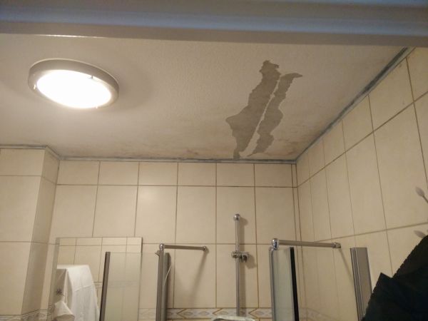

Het stuc plafond in mijn badkamer liet los door vocht boven de douche. Ook zitten er schimmelplekken/verkleuring in die hoek. Dit stuk (zie foto) liet makkelijk los, rest zit echter nog muurvast. Wat kan ik doen? Dit stukje bijwerken en rest schoonmaken en laagje eroverheen? En dan: welke pleister voor (vochtige) badkamer te gebruiken? En als ik het hele plafond wil schoonmaken, welk apparaat kan ik dan gebruiken? Beton eronder is mooi glad, dus wil in ieder geval niet beitelen!
Alle tips zijn welkom! Groet, Erik
Als de ventilatie in orde is, kan er gewoon met MP75 gestukt worden. Maar iets zegt me dat de ventilatie nou net het probleem is :roll:
