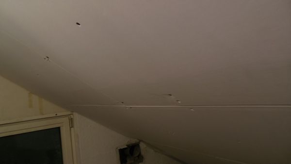

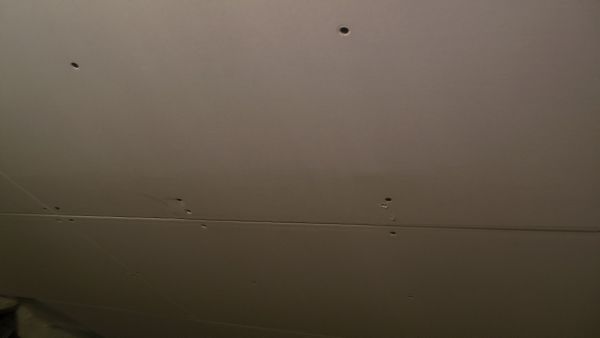

De dag na dat ik gipsplaten gemonteerd heb op mijn zelf geisoleerde zolder, zie ik dat er een "knik"(1á2 graden)zit over 3/4 van de breedte in de gipsplaten. het is maar in 1 baan (de gipsplaten zitten in de breedte), de gipsplaten zitten op een ragelwerk wat tussen de gordingen zit.
Hoe kan ik dit oplossen?
Hierbij de foto's. Hopelijk is het een beetje duidelijk te zien.
Het rachelwerk bestaat uit blokjes die op de gording zitten geschroefd en 22X50 balkjes die op deze blokjes geschroefd zijn.
Hopelijk is mijn uitleg een beetje duidelijk.
Het regelwerk zit niet in één vlak.
Oplossing: gipsplaat eraf en regelwerk uitvullen.
En de schroeven niet zo diep in de plaat schroeven, zo verlezen ze hun sterkte, en zit de plaat niet goed vast.
De regel is, dat je niet door het papier van de gipsplaat schroeft.
Rachels haaks op de gipsplaten?
De afstand tussen de schroeven vind ik veel te groot. De knik zal inderdaad zijn doordat het rachelwerk niet vlak is.
Dank voor alle reacties. Het rachelwerk zit inderdaad haaks op de gipsplaat, onderlinge hartafstand is 32 cm.
vwb de schroef diepte: ik zo'n speciaal bitje en ging er van uit dat het dan goed zat.
=>blijkt ook hier weer, aannames zijn dodelijk<=
Dit is wat ik wil gaan doen:
Gipsplaten eraf
Folie eraf
Rachelwerk vlak maken
Andere plafondplaten monteren.
Heeft iemand een idee hoe ik het rachelwerk vlak kan krijgen, ik heb het met een waterpas geprobeerd maar dit gaf niet het gewenste resultaat(zie foto's boven)?
Ik doe het zelf met een 2m waterpas. Soms is het fijner een iets langere te gebruiken, kan ook een rechte lat/rachel zijn. Controleer in 2 richtingen. Soms helpt het een touwtje te spannen.
Je kan de bestaande rachels iets los schroeven en er vulplaatjes achter stoppen waar nodig.
Als je alles nog voorziet van een laagje stuc/f&f dan kan je de gipsplaten hergebruiken. Gebruik meer schroeven dan nu.
Metseldraad spannen haaks op de stroken en deze een spijkerdikte los houden van de stroken.
