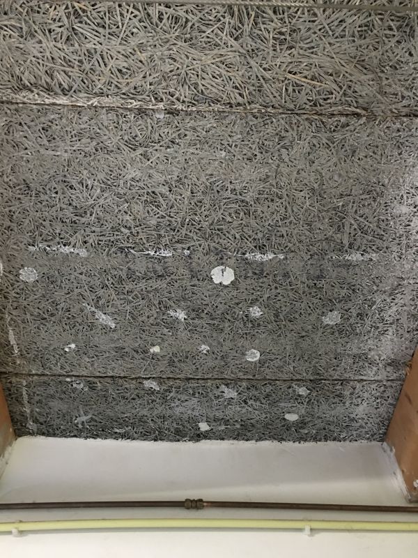

Hallo heren ik heb een probleem om mijn garage te isoleren, ik heb styrodur platen gekocht en wil deze tegen het plafond bevestigen dmv montagekit, alleen is het probleem dat het niet blijft zitten het valt er weer vanaf. Onde grond is een soort papier(zie foto)
Wat voor soor kit of bevestiging materiaal zou ik moeten gebruiken.

De ondergrond is hier cement vezel platen.
Maar vaak zit daar al een laag isolatie onder aan vast.
Gebruik geen montagekit, maar polimax.
En dan de uitvoering met een grote aanvangs hechting.
Dan vallen ze niet meer naar beneden.
Zit geen isolatie op de platen, ik ga dat spul kopen om het te proberen, bedankt voor je reactie, ik neem aan dat je dotjes moet aanbrengen.

Is er een loze ruimte boven de platen en zit er iets van materiaal direct boven de houtwolcementplaten.
Jouw idee gaat het niet worden.
Berichten lezen isoleren aan de binnenzijde of onderzijde van het dak.
Beste web
Je bedoelt natuurlijk dat er vocht tussen de balken en het isolatie materiaal kan komen, maar als ik aan allebei de kanten een halve cm ruimte laat zou het dan wel kunnen.
René
Geen idee hoe belangrijk isolatie voor je is maar jouw dakvloer is zeer vocht gevoelig. Een foutje in je geklus en de platen zakken in elkaar.
Het is mogelijk zonder dampremmende laag te werken.
De constructie dusdanig maken dat er boven de isolatie buitenlucht kan ventileren.
Met dampremmende laag dan moet je deze dusdanig aanbrengen dat er geen lucht voorbij de damprem kan stromen, deze moet dus beslist voor 100% dicht worden aangebracht.
Google maar eens op aanbrengen dampremmende laag en ook nog fouten in aanbrengen dampremmende laag.
