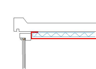

Plafond isoleren met als 'dak' een balkon
Laatst kwamen er druppels uit het plafond. Bleek er ijs te liggen,op de isolatiematten ,dat aan het smelten was. Iemand enig idee hoe dit kan of te verhelpen is? Nu is er beton, klein beetje ruimte, isolatiematten, plastic en dan gips. Alvast bedankt
Is eigenlijk niet te doen. Het balkon heeft, aan de niet gevelzijde, een dikke rand eronderzitten, waaronder gelijk mijn kozijn zit. Aan de gevelzijde zit een grote stalen I bint.
Dan zal de ventilatie waarschijnlijk plaatsvinden door de kieren bij het balkon, de warme lucht slaat neer op het koude beton en dan kan het lekken na ontdooien, de oorzaak is dus m.i. een koudebrug.

Als heel veel vocht door de damprem is gekomen dan ligt de oorzaak meestal in de afwerking van de folie. Sluit niet goed aan of is ergens onderbroken. Het kan een uitdaging zijn als er leidingen lopen of er moeten lichtpunten komen. :wink:
Enige zinnige oplossing die ik kan bedenken zo is om een klimaatfolie toe te passen op voorwaarde dat deze geheel goed afdicht. Het beton zal niet snel rotten door vocht maar de rachels en gipsplaten kunnen er minder tegen.

Feit is iig dat het woonvocht niet op tijd weg kan, vaak een gevolg van het niet goed afsluiten van een dampscherm en als het beton een dampopen karakter heeft zal die situatie nog slechter kunnen zijn.

@ Flint Hoe dik zijn die isolatiematten en ik neem aan dat het een wol is. De openruimte is ???
Kan je ook zien of de zijkanten de opstaande kanten van het isolatiemateriaal ook iets aan damprem wordt gedaan. Ongeveer zo.

Nu klinkt 65.000 wel heel indrukwekkend ten opzichte van 200 voor beton maar je vergeet een belangrijk detail dat het gaat bij 1 meter dikte van beide meterialen.
10 cm beton geeft een andere waarde dan een PE folie van 0,2 mm dikte.
Voor 0,2mm PE kom je uit op 13 en 10 cm beton kan dit oplopen tot 20.
In dit voorbeeld loopt het dan toch echt spaak ook al sluit het dampscherm volledig aan.

Hoe dikker de beton hoe damdichter, dus nog meer aandacht aan de dampremmer.
Maar waarom loopt het echt spaak Kacheltje. Ik denk dat je niet meer kan doen, de damprem tegen de beton en dat wordt volgens mij vaak vergeten.
Zie de berekening van de werkelijke dampweerstand van 10 cm beton en een dampscherm van 0,2mm. :wink:
