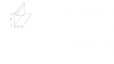

Ik ben voornemens om in de gang ( L 360, br 109, H 255 )een verlaagd plafond aan te brengen met indirecte verlichting. Maw het plafond loopt niet door tot de muur, want rondom wil ik indirecte verlichting.

Onderstaand heb ik een situatieschets gemaakt.

Wat voor plafond is het? Betonnen dek kun je niet ongestraft gaten in boren.
Een verlaagd plafond wat jij voor ogen hebt kun je evt.ophangen aan staalkabels. Maar persoonlijk zou ik voor dat gewiebel bij afstoffen niet kiezen.
Ik zou in de lengterichting een 3 tal 40x 40mm vurenhouten latten boren.
Daar tegenaan kun je dan eigenlijk bouwen wat je wil.
Persoonlijk zou ik die planken niet zo mooi vinden, maar dat is smaak.Echt te zwaar zullen je planken niet worden als de latten deugelijk in het plafond zitten.
Ik zou een mooie dikke profiellijst/lat in het vierkant maken + in de lengte opgedeeld in drie stukken voor de stevigheid (paneeldeuridee) en daarachter een dunne triplex plaat monteren. Mooi wit lakken en vastschroeven tegen de latten.
De led strips kun je dan op een ladder rondom aanbrengen bovenop de plaat. Denk er wel even aan dat er een maximum aantal strips is wat je in serie kunt schakelen bij de 24 volts variant. Ik neem aan dat je trafo en lichtaansluiting boven de plaat uit het zicht kunt wegwerken.
