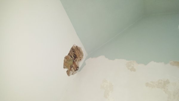

Ha mede-klussers,
Ik (complete beginner) ben momenteel bezig met het strippen van mijn net aangekochte woning, die vrij intensief wordt verbouwd de komende maanden(o.a. een uitbouw over 2 verdiepingen, andere indeling van kamers, nieuwe keuken, verplaatsing badkamer, etc.
Op de begane grond heb ik het hele plafond eruit gesloopt, voornamelijk omdat ik deze opnieuw wil isoleren(vooral geluid), en ik nu wat makkelijker bij de leidingen kan c.q. een beeld heb hoe alles loopt.
Mijn intentie was om ditzelfde te doen op de eerste verdieping, met dezelfde redenen. Mijn schoonvader(over het algemeen een wijs man ;-)) zegt dat dat nergens voor nodig is en vooral een hoop centen kost, en dat je met plafondplaten en stucwerk al snel aan 50E per meter zit.. Er zaten al een tweetal gaten in, en hier zie ik al een soort isolatiemateriaal zitten (en ja, ook een hoop riet en ongetwijfeld andere klerezooi). Er moet aan leidingwerk aardig wat verlegd worden (o.a. lampen in plafond, water).
Wat zeggen jullie: plafond laten zitten, gaten opvullen en zo veel mogelijk leidingwerk via de vloer, of alles er gewoon uit en met een schone lei beginnen?
Dank voor het meedenken!
Thomas
Ik zou de hele zooi slopen en opnieuw opbouwen, maar ja ik heb makkelijk praten ik kan het er ook weer zelf onder zetten en glad afwerken zodat het geen 50E de meter kost.
Maar wel iets om over na te denken is hoe het isolatiemateriaal er achter is gekomen?
Ik kan me tenminste niet voorstellen dat ze isolatie hebben aangebracht, daaronder weer het riet en dat zijn gaan stucen.
Want volgens mij wordt riet de laatste 50 jaren al niet meer gebruikt, dus die isolatie is er op een andere manier achter aangebracht.
Wellicht kun je zo ook je leidingwerk aan gaan passen zonder alles te moeten slopen.
Andere mogelijkheid is dat ze de isolatie er later achter hebben gezet/gelegd zonder dat men er bij kon en dan is het maar de vraag of alles ook goed aansluit en de isolatie ook zin heeft.
Dit laatste zou wel weer een extra reden zijn om alles te slopen en het dan wel goed te maken.
Wellicht dat je door de gaten kunt kijken hoe het er boven het plafond verder uit ziet (even een camera er doorheen steken en links en rechts foto's maken)
suc6
Gerrit
De financiele gevolgen zal je zelf moeten beoordelen. Maar je bent duidelijk de woning grondig aan het verbouwen/moderniseren. Dan is het vaak minder handig dat er een deel ouwe meuk achterblijft. Als je er van bovenaf bij kunt is het misschien minder nodig het plafond te slopen.
Het is in ieder geval niet erg handig er over een jaar achter te komen dat het plafond er alsnog uit moet ;)
