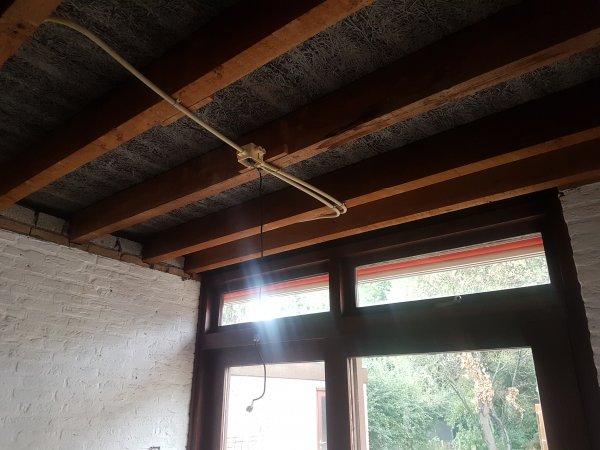

Ik ben nieuw hier, dus ik zal me even voorstellen. Ik ben Marco, 31 jaar en reeds een nieuwe woning gekocht.
Bij ons nieuwe huis is een aanbouw geplaatst met een plat dak, daar zaten schrootjes tegen het plafond. Deze heb ik recent verwijderd om het te gaan isoleren en er gipsplafondplaten tegenaan te bevestigen.

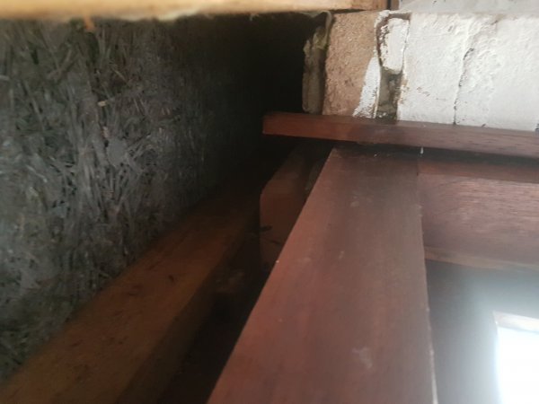

Tijdens het eraf halen van de schrootjes kwam ik erachter dat er heel veel muizen hebben gezeten, en dan echt heel veel. Al het glaswol wat achter de schrootjes zat zat helemaal onder de muizenpoep/plas. Uiteindelijk kwam ik tot de conclusie dat de muizen ook vrij spel hadden vanuit de spouw naar het plafond. Nu alles gestript is kan je zien dat de muren niet compleet zijn dichtgemetselsd tegen het dak aan, en je vanuit de schuifpui zo de spouw in kan kijken. Nu is mijn vraag, kan ik dit dichtmetselen voordat ik het nieuwe plafond erin ga zetten? Ik zou denken dat dit dicht zou moeten zijn, maar ik heb dus geen idee of dit gebruikelijk is bij een aanbouw met een plat dak.
Hieronder enkele foto's van de situatie

Boertje125
In principe zit het prima zo
het is belangrijker dat de spouwisolatie goed aansluit.
eventueel wat pur in de naad als het tocht.
Let op met die muizen keutels het is niet gezond om daar stof van in te ademen.
en zorg dat je die plaag uitroeit.

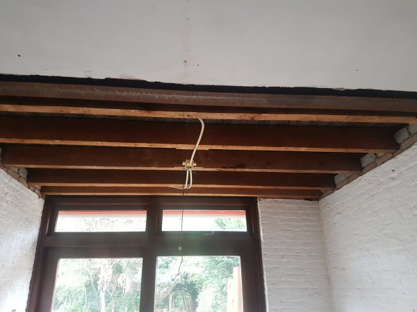

Excuses voor de 3 berichten, ik krijg telkens maar 1 foto geüpload bij een bericht.
Gr.
Marco
Marco474
En de laatste foto, deze is vanuit de schuifpui de spouw in.

De open ruimte bij de muur is 6,5cm en de open ruimte bij de schuifpui is 18,5cm.
Als ik het kan opvullen met PUR dan kan ik het ook dichtmetselen neem ik aan?

Waar ga je het dak isoleren, aan de onderkant of bovenop?
Indien aan de onderkant dan hoor je te ventileren tussen je isolatie en de dakbedekking. Dat was blijkbaar via de spouw gedaan.
Ga je de spouw ook isoleren?
Wgb
Merk op dat deze houtwolcement platen gevoelig zijn voor vocht. Verander je de situatie tussen het bovenkant plafond en onderzijde houtwol moet je je realiseren dat daar vocht zou kunnen ontstaan. Nu is er in die ruimte, schat ik in, veel lucht van buiten. Is die ruimte nu verwarmd?

Er is idd veel lucht van buiten en de ruimte is verwarmd d.m.v. een grote verwarming in de vloer bij de schuifpui.
Met het isoleren laat ik ruimte tussen het glaswol en de dakbekleding, en daaronder ruimte tussen het glaswol en de gipsplafondplaten. (Als dat slim is uiteraard?)
Het is op lange termijn ook de bedoeling dat de spouw geïsoleerd gaat worden.
