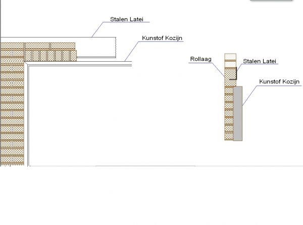

Ik wil een stalen latei plaatsen in het buitenblad voor boven een deur.
het buitenblad komt uit op ongeveer een halve steen.
Hierdoor kan ik het latei dus niet precies boven het kozijn plaatsen.
Nu is mijn idee om een sleuf in de rollaag boven het kozijn te maken, waar het latei in valt.
Ik heb een schets gemaakt van mijn idee
Zou dit kunnen ?
Betere / andere ideeën welkom
Kozijn een halve steen hoger zetten?
Hoe zag je het voor je, in stenen zo'n sleuf gaan zagen? Als het al lukt, dan gaan de stenen na de eerste vorst waarschijnlijk kapot.
Desnoods het latei net boven de rollaag plaatsen, maar beter de zaak aanpassen. Want de rollaag ligt dan op het kozijn.
Als creatiefste oplossing kan je de latei aan laten passen, met extra aangelaste flenzen, maar dat zijn lapmiddelen. Dus zie bovenaan ;)
Wat is het voor steen, wat is de overspanning, hoeveel cm metselwerk staat er nog naast de opening.
In geval van baksteen, een deuropening van 1 m, minimaal 50 cm metselwerk aan beide kanten van de opening, dan ben je geen staal nodig. Dan is een boog/ rol alleen genoeg.

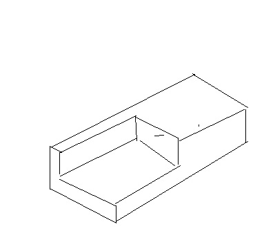

Hoi Ralph
Wat bedoel je precies met "Je zaagt dan 2 stenen op maat als je half in de laag uit komt."
Dat de rollaag op het latei moet begrijp ik, maar ik ben bang dat dat dus niet gaat lukken.
Vandaar mijn idee nu, om de rollaag onder de latei te doen,(deze rust dus op het kozijn, maar dit zou minimaal zijn, aangezien deze ook gemetseld zit aan de laag er boven)
De lagen boven het kozijn (en boven de rollaag) worden dus opgevangen door de latei.
ff me best gedaan in paint :mrgreen:
Zo doen wij het altijd met de hollandse steentjes want die komen altijd niet uit op een laag.
En een rol zetten met drieklezoren is gewoon een lelijk gezicht maar word vaak gedaan in NL om de hoeklijn op een laag te leggen.
En dan gebruiken ze meestal ook nog een 100mm hoeklijn i.p.v. een 80 mm.
't is ook maar waar je van houd natuurlijk maar ik vind het vaktechnisch gruwelijk.
Hoi Ralph,
Bedankt voor je uitleg.
Als ik het goed begrijp, komt dan de latei in de holte van de steen te liggen ?
Heb je dan geen kans op barsten/scheuren bij bevriezing ?
Jou oplossing vind ik wel de mooiste oplossing, aangezien je dan de rolllaag ook OP het latei krijgt.
Dus eerst specie in de holte, zodat de latei op de specie ligt.
En door de specie trekt er geen vocht in en dus geen bevriezing/barsten ?
Nee, koud opleggen en de restruimte opvullen met specie. Bevriezen doet het nooit als er in de binnenruimte gestookt word.
