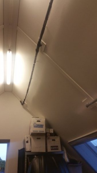

Ons zonnecollectoren zijn ds 5 jaar oud en ik ga zelf het glycol vervangen. (vloeistof, materiaal en materieel heb ikzelf aangeschaft)
Al vanaf het begin hebben we last van klotsend geluid wat word veroorzaakt door lucht. Veel technici van de installateur al bij geweest en voorheen zat er nooit een ontluchting op, deze is er toen op geplaatst, echter is deze handmatig. Toch blijft er steeds lucht in zitten.
Ik ga nu toch voor een automatische ontluchter (voor solar, lees hoge temperaturen) en nu heb ik twee vragen.

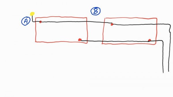

1. Waar kan ik deze het beste plaatsen.
Er zitten 2x zonnecollectoren parallel.
A. Waar de ontluchter nu zit, aan het einde van de tweede collector.
B. Tussen de linker en rechter collector verhoogt naar het hoogste punt. (zie getekende schets)

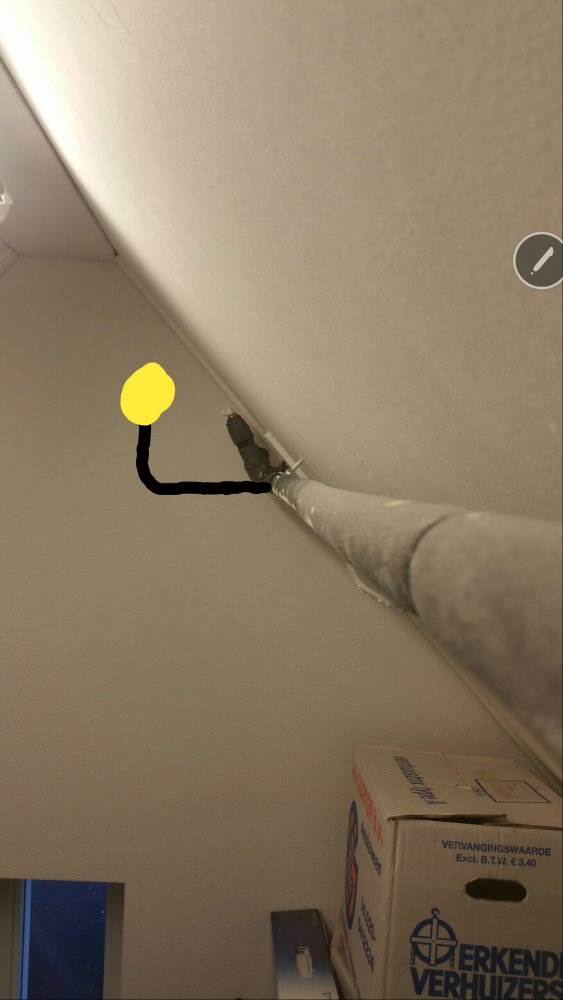

Maakt het uit als de koperen leiding van de te plaatsen ontluchter een stukje naar binnen word aangelegd, anders krijg ik de ontluchter niet recht gemonteerd i.v.m. het schuine dak. (zie foto)

Dat gaat niet werken.
Als het systeem in stagnatie gaat dan komt er stoom in de leidingen. De automatische ontluchter begint deze stoom dan af te blazen.
Daarom gebruik ik een speciale ontluchter die hiervoor gemaakt zijn.
Word de temperatuur te hoog dan houd hij het stoom tegen.
Ik plaatst ook nog voor de zekerheid een afsluiter voor de ontluchter zodat deze bij een defect niet zomaar kan ontluchten. Bij enkele merken staat dit ook in de handleiding.
Dan kan ik deze "gecontroleerd" laten ontluchten.
Lijt net of de buis iets doorhangt.
Ik dacht dat je net als bij verwarmingsbuizen deze iets op afschot moet hangen.
