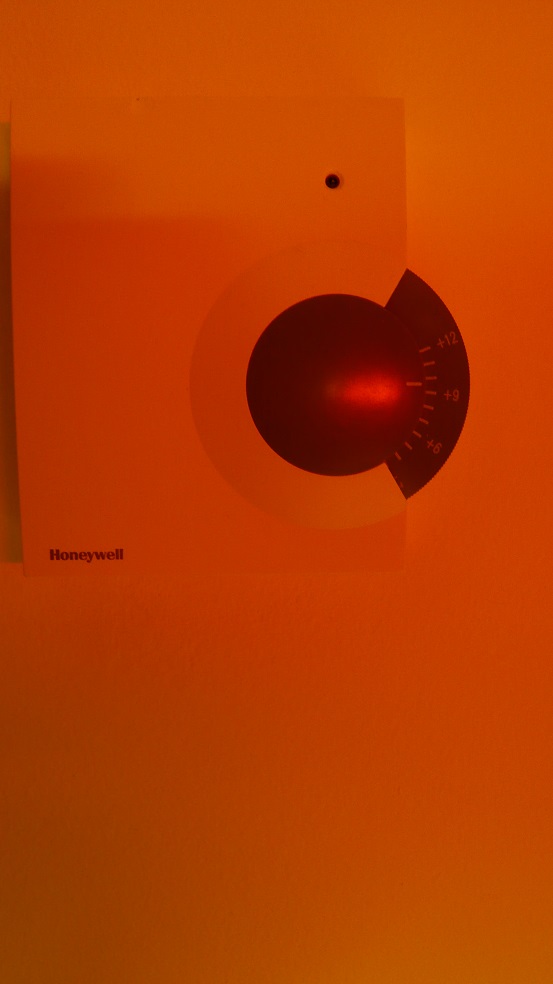

In de keuken zit een vaste honeywellmuurthermosstaat

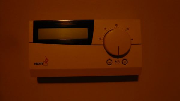

en in de huiskamer:

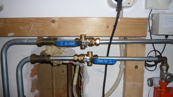

Toen is er een bypass (??) aangebracht en werd geconstateerd dat een leiding in de vvw installatie niet goed liep (moest van links naar rechts of andersom?)En de drie zone "koppelingen?" zijn verwijderd.

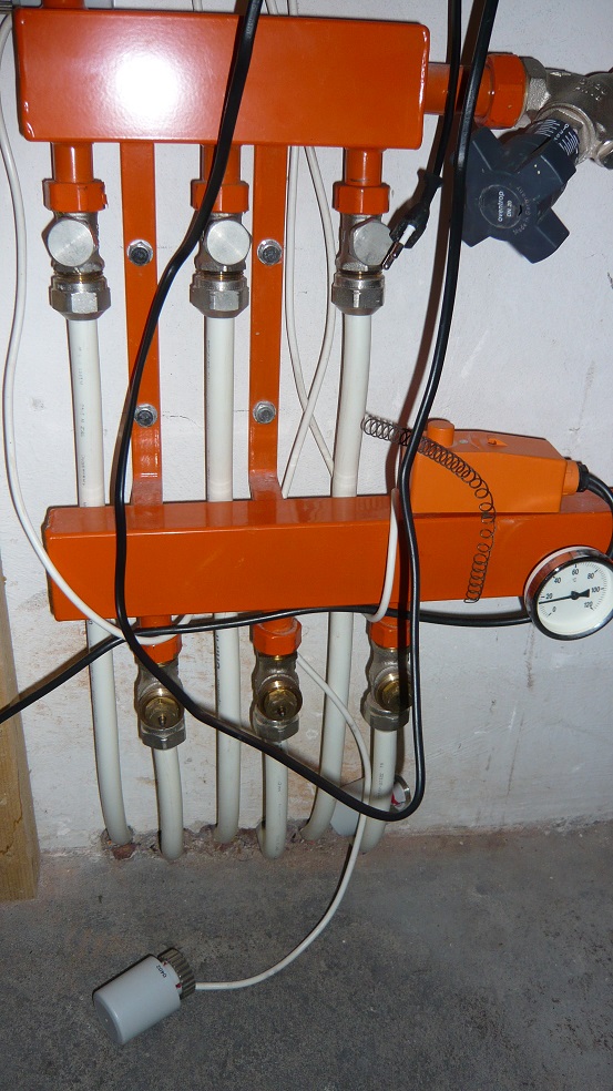

Nu is de driewegklep vervangen. En het stekkertje van de honeywell home tronic zoals u kunt zien op de foto, hoop ik, eruit gehaald.

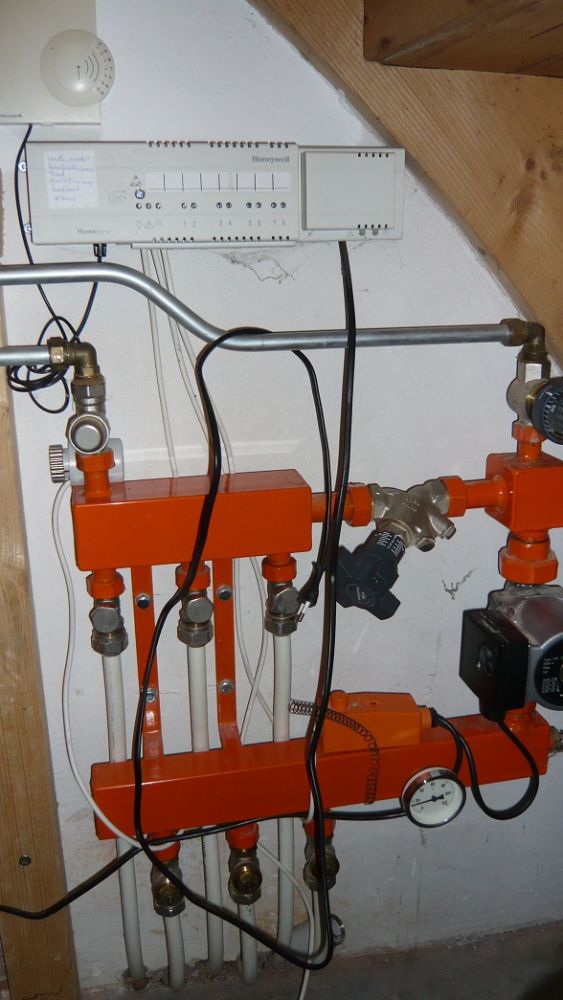

Zoals ik nu uit de foto's kan opmaken, werkt de regeling niet, omdat de stelmotortjes los liggen en niet zijn aangesloten op de groepen (3 groepen op de verdeler) U vermeldt ook, dat het stekkertje er uit is gehaald. Die regeling doet dus nu helemaal niets.
Voor hoeveel M2 is deze vloerverwarming? (alleen voor de keuken, of ook voor huiskamer: 3 groepen zou m.i. inhouden voor ca 30-35 M2)
Regelt die Honeywell draadloze regeling (die nu dus niets doet!) alleen de vloerverwarming of ook nog andere ruimten? (met radiatoren?)

Hoe staat de thermostaatknop (rechtsboven) op de verdeler afgesteld? Wordt die leiding wel als eerste warm als de verwarming "aan" gezet wordt?

de twee oude thermostaten, (foto's bij mijn eerste bericht) zijn buitenwerking gesteld.

u vraagt; hoe staat de thermosstaatknop (rechtsboven)op de verdeler afgesteld.
bedoelt u rechts boven op de foto die ik bijvoegde van de vvw?
Zo ja deze staat op 42

Bypass is nodig om circulatie te garanderen over de ketel om te voorkomen dat deze gaat koken(bonken), vooral bij Thermostaatkranen en stelmotoren.

u had 2 thermostaten voor 2 ruimtes, en dat is verandert omdat?????
Hoe was de sturing van die thermostaten?

Een bypass kan een oplossing betekenen als de ketel zoals u aangeeft "bonkt". Laten we maar aannemen dat dat juist is, maar heeft op zich weinig met het regelen van de installatie te maken.

Dat er 3 groepen in de keuken van ca 40m2 liggen lijkt in orde. Dat die 3 groepen ook middels zo'n zoneregelingskast geregeld zouden moeten worden is echt totale onzin. Zo'n relatief dure installatie plaatst men als verschillende ruimten geregeld zouden moeten worden, maar de vloerverwarming ligt hier maar in één vertrek.
Als de thermostaat op de verdeler van de vloerverwarming (in dit geval rechtsboven) op ca 42 graden C staat, wil dat zeggen dat de temperatuur van het water wat door uw vloer circuleert ca 42 graden C is. Voor de verdere regeling is deze niet van toepassing.

- waarom is er een (dure) zoneregelingskast geplaatst en waarom worden die 3 groepen van de vloerverwarming op die manier open/dicht gezet (het kan aanzienlijk eenvoudiger en voordeliger)
- waarom is die (dure) regeling weer buiten spel gezet: kan dat niet uitgelegd worden, stuur dan de monteur maar weg..... Er zijn zoveel andere en zeker voordeliger oplossingen dan alleen maar het hier geinstalleerde merk, maar veel monteurs komen niet verder dan dat ene merk en smeren u alleen maar dure oplossingen aan! (en zet deze dan maar weer buiten werking omdat het dus niet goed werkt: en stuurt daarvoor waarschijnlijk alweer een rekening.....)

De oude afgekoppelde keukenthermostaat
was qua precieze temperatuurinstellen niet eenvoudig te bedienen.

u geeft aan dat zo'n zoneregelingskast eigenlijk overbodig is.
Mag ik dan concluderen dat het buitenwerking hiervan stellen op zich niet zo'n probleem is of had deze ook gewoon moeten blijven functioneren samen met de nieuwe Honeywell wireless thermostaat?
