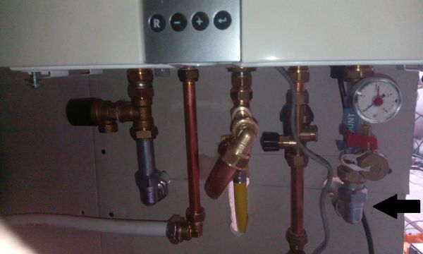

Ik ben bezig in mijn huis en heb daar bij de cv ketel op een andere plek gehangen.
nu twijfel ik over de manier van aan sluiten van mij expansievat.
er zijn 2 manieren mogelijk.
1 een T stuk bij me cv aansluiting van de retourleiding.
zo als hier op de foto te zien de knie vervangen voor een T en dan voor langs de anderen leidingen naar het expansievat.

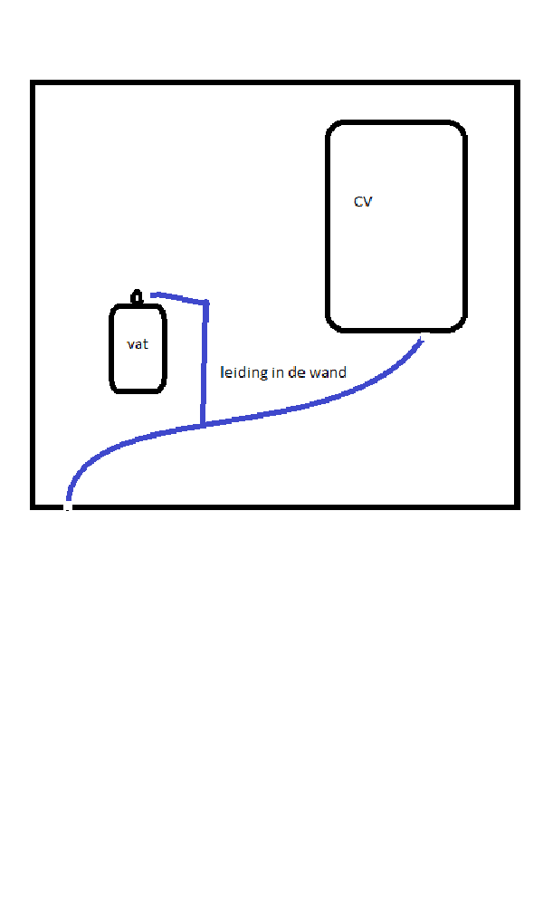

of de andere optie is in de want een T stuk op de retour leiding en deze dan door de wand heen naar het expansievat
mijn voorkeur gaat uit na de 1ste optie.
maar welke is nou beter.
en zouden jullie mij adviseren.
bij voorbaat dank
Beide opties zijn gewoon goed, welke jij zelf het makkelijkste vind.mik zie op de foto trouwens geen gaskraan onder je ketel. Of kijk ik er overheen?
Groeten b
Die zit direct in de muurplaat.
maar omdat ik maar een beperkte ruimte heb heb ik een raar bochtje moeten maken waardoor je hem inderdaad bijna niet ziet maar als je goed kijkt zie je hem net een stekkie van de hendel.
hier zie je hem al beter
maar dan ga ik voor optie 1
bedankt voor de info
Volgens mij is de gasleiding maar 16mm?
Ik hoop dat hij niet te lang is anders kan je hier problemen mee krijgen
Ok dat gaat waarschijnlijk geen problemen geven, maar had beter iets groter uitgevoerd geworden
En uiteraard verstandig, om je expansie vat aan een muurbeugel te hangen. Dan weet je iig zeker dat hij er nooit vanaf lazerd. Ander voordeel is dan, de plaats van de T koppeling maakt dan helemaal niets meer uit.
