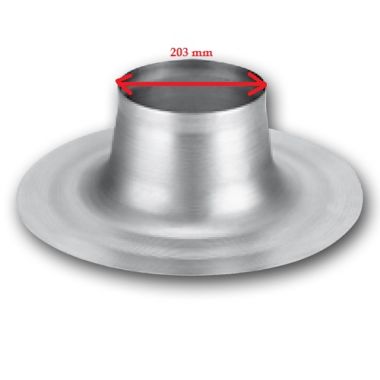

Dan heb ik toch nog een vraagje. Ik heb alvast plakplaten gehaald, zodat mijn dakdekker aan de slag kan (zodra het weer er een beetje naar is). Ik twijfel echter of ik wel de goede heb gekregen. De opening is 203 mm:
De aansluiting van de WTW heeft 180 mm kanalen (binnendiameter; buitendiameter is 200mm). Er zal dus een buis in moeten van 180 mm binnendoorsnede. Uiteraard moet de verbinding tussen de buis en de plakplaat wel goed dicht. Ik neem aan dat er een flens aan de doorvoerbuis moet zitten, maar bestaan zo'n buis wel? binnendiameter 180 mm, buitendiameter 200 en een flens van 203mm?
En nog zoiets. De aanzuigbuis moet zo'n 7 meter langs dakbalken die slechts 15 cm hoog zijn. Een ronde buis met binnen 180 en buiten 200 betekent dus een koof, midden door een gang en een badkamer. Niet ideaal. Liever zou ik een vierkant kanaal gebruiken (geïsoleerd natuurlijk), maar die heb ik nog nergens gevonden. Buitenmaat zou iets van 150 mm bij 250 mm mogen worden. Heeft iemand suggesties?
Wgb
Rechthoekig doorvoeren bestaat wel maar deze zijn vaak van polyester. Of deze geïsoleerd zou ik niet een twee drie weten.
Rechthoekig is natuurlijk gemakkelijk van hout gemaakt en kan je ook goed isoleren.
De plakplaat van de foto is niet geïsoleerd. Kan wel maar je moet wel weten waar je mee bezig bent.

Rechthoekige stalen kanalen zijn gewoon te koop. de leverancier van de WTW kan ze zo leveren.
die 203 is goed.
maar zoals WGB al aangaf de opstand is ongeïsoleerd.
dit punt zal later veel kans op condensvorming geven.

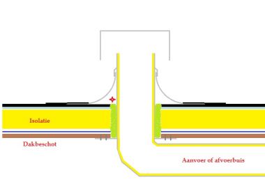

Boukehj
  • #20
Dat van die geïsoleerde plakplaat snap ik niet. Ik heb de situatie geschetst. Het lijkt me dat de geïsoleerde plakplaat condens aan de binnenzijde van de plakplaat moet voorkomen, bij de rode ster. Maar die ruimte is toch afgesloten? (Groen= PUR) Hoe kan er dan condens ontstaan?
Sterker nog, waarom zou ik die ruimte waar de ster staat niet helemaal volpurren?
En voor condens is het toch tevens nodig dat er voldoende temperatuurverschil is? Bij het aanzuigventiel is er geen temperatuursverschil tussen buiten, de plaats van de ster en de binnenkant van de buis. Bij de uitblaasopening is, als het goed is, de temperatuur van de lucht al zo ver afgekoeld dat er nog maar weinig temperatuursverschil is. Wel is daar de luchtvochtigheid van de lucht in de buis erg hoog, maar dat levert eerder condens in de buis op.
Ik maak me meer zorgen over water dat bij regen wordt aangezogen en in de aanvoerbuis blijft liggen, maar daar weet ik geen oplossing voor. Misschien dan toch maar een aanvoer aan de gevelzijde, maar dat is dan naast de voordeur en ik maak me zorgen over het geluid...
