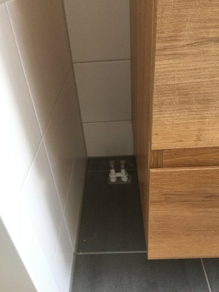

Graag zou ik in de badkamer een radiator willen (terug)plaatsen gebruik makende van leidingen die Zijn afgedopt. Is het mogelijk om hier weer gebruik van te maken?
Gr
Goedemorgen,
Het lijkt erop dat die leidingen afgedopt zijn met een persverbinding. Die kunnen niet meer gedemonteerd worden en alleen verwijderd worden door de buis af te zagen/knippen. Dan houdt u mogelijk te weinig buis over om een nieuwe (pers)fitting te monteren.
Met een beetje geluk heb je ergens een cv verdeler zitten (waar meer witte slangen bij elkaar komen)
dan zou je hem daar kunnen verlengen, zodat ie in badkamer langer wordt.
