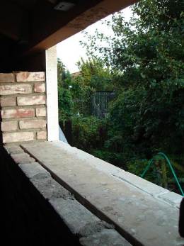

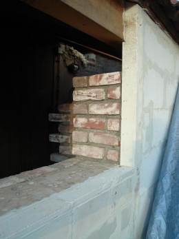

Wij willen een nieuw raamkozijn met dubbel glas plaatsen in onze achtergevel.
De buitenmuur is gemaakt van kalkzandsteen, binnenmuur is gemetseld. Er zit al een houten omlijsting waar het kozijn in komt te staan.
Het kozijn komt gelijk met de buitenmuur, tegen de buitenmuur wordt gepotdekseld. Rond het kozijn komt als afwerking een houten omlijsting.
Kan het kozijn alleen afgekit worden of moet dit anders?

Foto'tje?!
Ik snap er namelijk niet veel van...
Normaal wordt een kozijn in de muur geplaatst en niet in een houten omlijsting (wat dat ook zijn mag)
En potdekselen?! Komt er dan nog een houten wand voor die buitenmuur?
Fiesiekus
Waarschijnlijk gaat het om een stelkozijn dat al aanwezig is.

De foto's:
Dit is potdekselen:
Maar dan met (houten) planken.
Hou er met het plaatsen van het kozijn rekening mee dat het waterdicht is, dus dat er geen water achter je houten delen kan lopen. Want je geeft aan dat het kozijn gelijk komt met het kalkzandsteen, maar daar komen de houten delen voor. Hoe had je dat in gedachte?

Zelf maak ik altijd een sponning aan de voorkant van 2 cm breed, en diep zover het potdekselen uit maakt.
Tegen de achterkant spijker je dan dpc folie, daartegen aan de houten delen.
